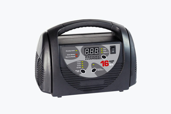

Vie niekto pomôcť ? Mám nabíjačku kde "strelil" FET má niekto schému prípadne vie mi pomôcť ? dik
elektronic
Příspěvky: 59
Registrován: 04 srp 2006, 00:00
#2 Příspěvek od elektronic »
musím to upresniť takže jedna sa o nabijačku model MBC 16 UI pulsný zdroj osadené FQP 9N50 C druhý tranzistor je nečitateľný. prosím o hociakú radu dík :oops:

Nediv se, tady není téměř co radit. Vystřelený tranzistor vyměň, ten druhý změř, jest-li je taky K.O. a příp. vyměň. Pak zkontroluj, jest-li není na výstupu nějaký zkrat. To je asi vše, co můžeš udělat. Tranzistory bude asi těžší sehnat originál. Zkusit můžeš nějaké IRF patřičně dimenzované. :wink:

Načo to dávaš to troch vlákien? Radšej napíš v jednom vlákne, čo to za nabíjačka je - alebo si myslýš, že podľa názvu modelu každý vie, o čo sa jedná? No najviac napovie fotka. Tak máš väčšiu nádej na radu.

Pane nedočkavý, FQP9N50C se snadno nahradí typem STP11NM80 a možná vyhoví i IRF840. Ten druhý musíš identifikovat anebo odhadnout parametry podle jeho zapojení.
