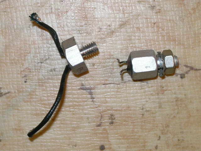

chtěl bych se zeptat, zda-li nemá někdo nápad, jak rozumně připevnit tento klasický termistor k chladiči - viz. obr. - na rovnou plochu? K tomuto jsem žádnou info. nenašel. Budu moc rád za každý nápad, info.
Díky moc za pomoc
NTC.jpg- (5.39 KiB) Staženo 100 x
Devo70 píše:V PC zdrojoch je bežne prilepený tavnou pištoľou.
Což je ta největší prasečina, že... Dobrý je třmen z pružného plechu s dírkou pro šroubek (obdoba spony na tranzistor, jakou najdeš třeba ve spínaných zdrojích v TV) a celý termistor omazat silikonovou vazelínou, která se používá pod polovodiče na chladič. Ne tmel - ale vazelínu, ta jednak dobře vede teplo, druhak nestéká a nic nezamaže.
