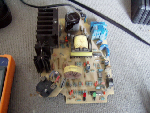

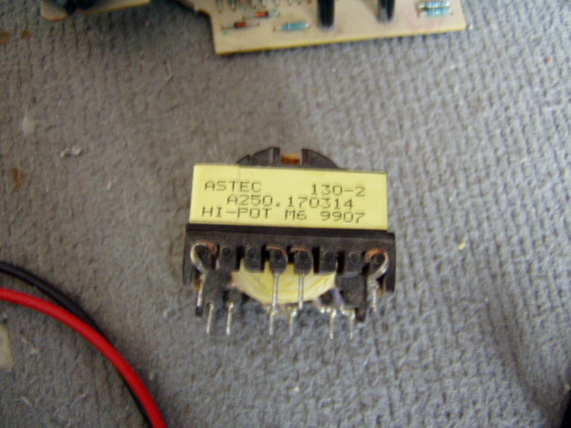

Mám tady na opravu nabíječku pro aku vrtačky bosch zjistil jsem že je vadné trafko má odpálené primáry a jeden sekundár chci se zeptat jestli jde někde sehnat takové trafko nebo to je na vyhození?V PC zdrojích jsou podobné ale mnohem menší takže to by asi nevydrželo a ani nevím jaké tam bylo napětí.Děkuji za každou radu.

Povařit, rozebrat a převinout. Ale určitě neodešlo jen tráfko, připrav se na výměnu polovodičů.

No tak převíjení trafa to není nic pro mě,našel jsem nějakého českého distributora zdrojů astec ale to jsou kompletní zdroje-měniče ale samostatné trafko asi neseženu.

Trafko jsem rozebral jeden sekundár je jen dvě otáčky tak proto jsem naměřil šlus,ještě se musím dostat na primár.

PCman to si robíš srandu merať vinutia spínaného trafáčiku ohmmetrom? :D Jedine merať indukčnosť, tam už čosi reálnejšie ukáže..ale podľa mňa je malá pravdepodobnosť že chyba bude v trafáčiku, vydržia ozaj veľa :wink: ináč o moc väčší ako zo 400W PC zdroja sa mi nezdá byť :? ja ked som takýto spínaný trafáčik poriadne preťažil, tak vinutia vydržali, odpálilo prívodnú nožičku :lol: ale presne ako píše crifodo, tých závitov je niekoľkonásobne menej ako u 50Hz trafáčika, takže previnúť to nie je problém..

Hned na vstupu byla odpálená pojistka dál to šlo přes kondy na to trafko,Nabýječka je hodně silná trafko co mám v PC zdroji je poloviční ta nabýječka umí 7,2V-14,4-10A a 24V-8,5A.Myslím že i primár by měl ukázat na měřáku aspoň 2ohm ale mi ukazuje skrat.No nic když už jsem to trafko rozebral tak se na ten primár podívám.

NO neviem predpokladam ze primar je aspon 0,5mm tj znesie 15A min tolko nedaju okolite sucuastky a myslim ze ked by aj ano tepelne ucinky by boli zjavne..... Skontroluj tranzistor, odpory atd...

Tím spíš, že je to trafo na takové výkony, tak bude mít malý odpor vinutí. Primár 250W trafíčka v PC zdroji nemá ani 0,5 ohmu. Mám pocit, že tu někdo rozvrtal funkční trafo. :roll:

Přesně tak... 🤐 jsi dobré trafo, gratuluji :wink: No aby to nebylo tak jednoduché tak takováhle trafa nejsou vinutá jen tak obyčejným lakovaným drátem.... musíte mít drát s odpovídající izolací...tj. takový který snese velké mezizávitové napětí typické pro spínané zdroje.

Jedna zo zasad opravovania spinanych zdrojov: trafo nie je nikdy vadne.
