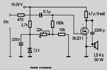

Potřeboval bych poradit, kterou z následujících tónových korekcí si vybrat, to s ECF82 má podezřele malé anodové odpory a velké výstupní kapacity - malý výstupní odpor?
Bude to k již tady na fóru probíranému koncovému zesilovači mosfet ve třídě A. Tak aby to trochu pasovalo dohromady.
(17.69 KiB) Staženo 121 x
(4.07 KiB) Staženo 134 x
(5.11 KiB) Staženo 150 x

Ty anodové odpory nejsou až tak zarážející,ale to čeho bych se bál je to anodové napětí.Najdi si na gůůůůůůglu parametry a uvidíš oč jde.

No, s napětím by neměl být problém, nažhavená ECF82 snese na triodě i na pentodě 300V.
Autor zapojení uvádí přímo na anodách napětí 180 a 220V.
Odpory R4 a R5 jsou společné pro oba kanály stereozesilovače.
Hlavně mi jde o to, jestli je vhodnější ten zpětnovazební nebo pasivní s ecf82.

Zpětnovazební bývají háklivější . Jdi do pasivu , menší možnost problémů .
