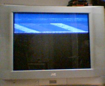

Zdravím,u této telky se vyskytla tato závada,viz snímek,je to 100 Hz.Uvažuji o výměně multifunkčního procesoru VSP 9402 , napětí na něm souhlasí ale potřeboval bych ještě datashed, k upřesnění jeho vady na netu tento není. (ostatní napětí sedí včetně vertikálu) Neřešili jste někdo tuto závadu? Nebo je to jinak? adept.

adept píše:Zdravím,u této telky se vyskytla tato závada,viz snímek,je to 100 Hz.Uvažuji o výměně multifunkčního procesoru VSP 9402 , napětí na něm souhlasí ale potřeboval bych ještě datashed, k upřesnění jeho vady na netu tento není. (ostatní napětí sedí včetně vertikálu) Neřešili jste někdo tuto závadu? Nebo je to jinak? adept.
vadné VSP jj Daweoo chassis

Zdravím,tak TV opravena,závada nebyla ve VSP ale vadný CRYSTAL X 501,dále závada v paměťových obvodech a obvodu digitálního řízení funkcí (SYSCON) a oprava řídícího software , nastavení obvodů obrazovky.TV jede OK. Přeji všem šťastný a veselý Nový rok 2009 adept.
