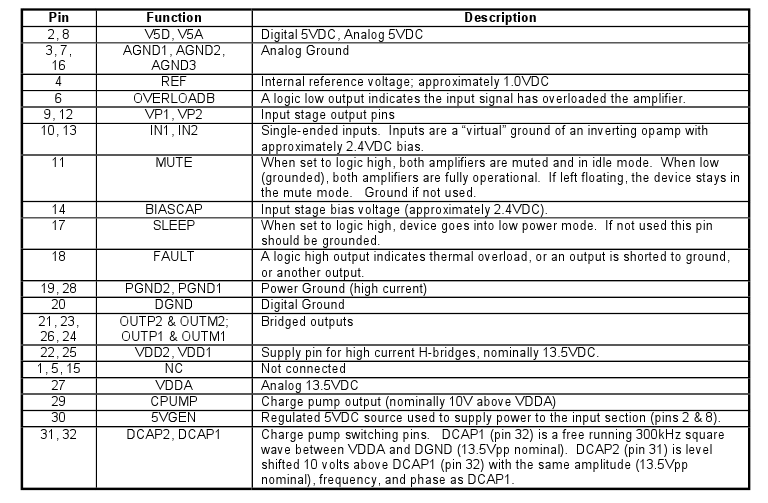

Jedná se mi o zapojení na straně 4.
A ještě bych chtěl osvětlit dvě věci - 1. rozdíl mezi analogovou a digitální zemí . Proč je to tak rozdělený ? Můžu to vše uzemnit na jednu zem ? a 2. - co je ten čtvereček u vývodu OVERLOADB ( logický výstup 5V ) ? . Chápu to správně , že je to vše propojený s funkcemi MUTE a FAULT ?
Díky moc za rady.
Analog ground a power ground je rozdelena, protoze jedna je logicka a druha silova...na silovy dochazi k bordelu a ubytkum(tece vice proudu) a logice by se to nemuselo libit a delalo by to binec, proto se to zemni do kelvinova zapojeni(tzn. do jednoho bodu). A dodrz vsechno, co ti u toho schematu pisou, jako napriklad to spojeni zemi pinu 20 a 3.
