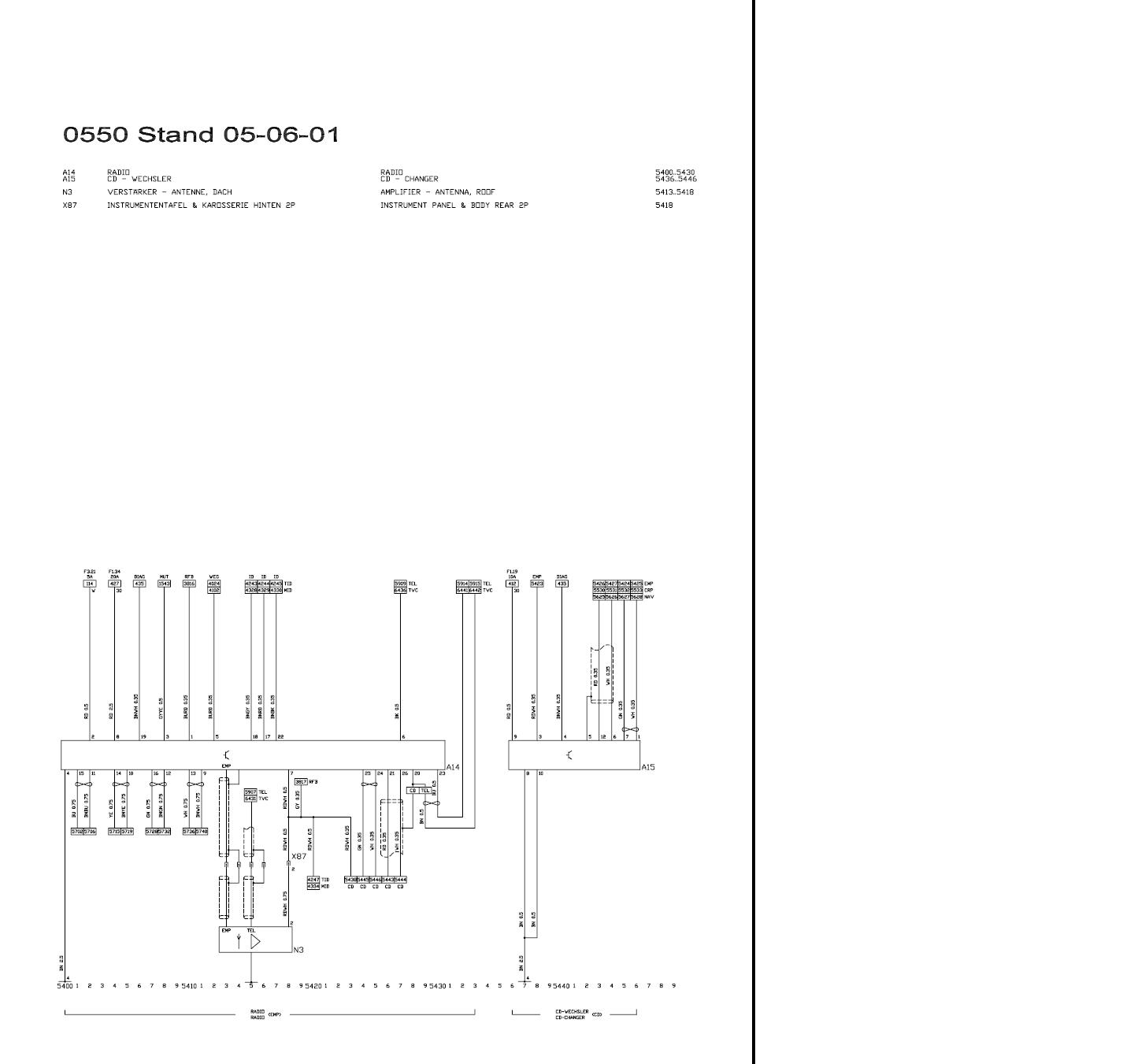

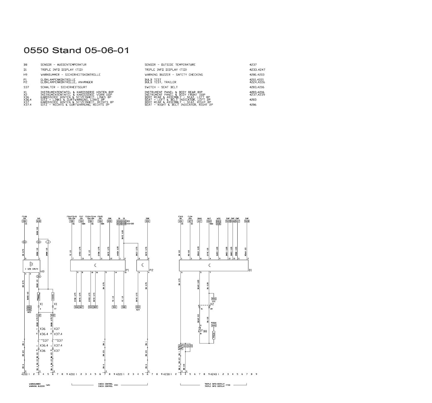

Možná už jdu s křížkem po funuse, ale tady máš zapojení rádia Car 300 a na něj navazující TID (linie 4243-4245), na konektoru TIDu piny 10, 11 a 12 - na radiu CAR300 piny 17, 18 a 22.
(103.66 KiB) Staženo 174 x
(82.67 KiB) Staženo 227 x
