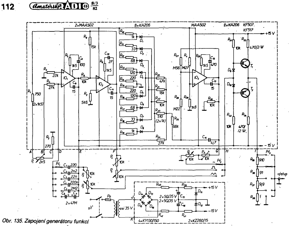

Devo70
Příspěvky: 1302
Registrován: 28 pro 2007, 00:00
Bydliště: Poprad
#7 Příspěvek od Devo70 »
Ja mám tento.
(98.36 KiB) Staženo 188 x
Příspěvky: 14453
#8 Příspěvek od masar »
Ano, také jsem ho kdysi dělal, má aproximovanou sinusovku, ale pro nenáročné použití vyhoví. :wink:
