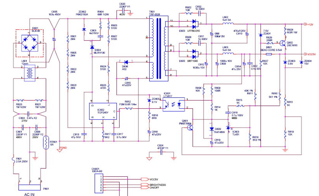

Dneska me dorazil tenhle LCD s tim ze nejde. Po prvnim zapojeni se rozsvitila zelene LED a jednou za cas, tak 1x za 5s blikne podsvetleni, intervaly nejsou pravidelny a ani to bliknuti neni pravidelny. Po rozkuchani sem vymenil elyty na sec strane zdroje a stejnak to nepomohlo. Pak sem meril napeti co jde z DPS A/D prevodniku pro panel a uz tam jdou kratky pulzy pro menic na jeho zapnuti a regulaci jasu. Tak sem to zkousel obalamutit a na piny pro menic sem privedl 3,5V ktery jsou pro max. jas a i pro zapnuti samotnyho menice. Mno podsvetleni se rozsvitilo a vpohode sviti :wink: ale A/D prevodnik se chova stejnak divne, obcas jakoby se kousnul pac zamrza na uvodnil logu LG flatron nebo to jen probliklo s nejakejma carama a obcas tam blikl i normalni obraz, ale vzdy jen blikl na malou chvilku. Takze sem odpojil A/D prevodnik od zdroje a napajel ho externe z USB (napeti souhlasi 5V) a ejhle ! Monitor bezi vpohode ! ALE, to podsvetleni blika jako 50Hz TV, vypada to fakt zajimave a pro oni to neni nic extra. To me nedalo tak sem vymenil uplne vsechny elyty v celym zdroji a menici a stejnak nic. Napeti zdroje sedej. Ted sem odpojil menic od zdroje a napajim ho z autobaterky a A/D prevodnik z USB a obraz je uplne OK a i podsvetleni. Takze to dela zdroj kterej bezi nejak divne a rusi celej A/D prevodnik a i podsvetleni. Jeste kdyz sem mel pripojeny podsvetleni na menic s origo zdrojem jak to blikalo tak kdyz sem snizoval jas tak se snizovala i frekvence blikani a na nejnizsi jas to mohlo bejt tak 10Hz. Nevedel by nekdo co s tim zdrojem vyzkouset ? Diky predem za rady . . .

a co hlavní síťový elyt?

Zkus vysledovat, ktera vetev napajeni puvodniho zdroje zpusobuje problemy. Nech napr. zapojenou zdrojovou vetev 12V a odpoj 5V a tech 5V dej externich a obracene.

OK, ted sem prisel na perlicku . . . Kdyz ten LCD pripojim na notebook tak se me hned prechazi do stand-by a to muzu menit rozliseni jak chci a i frekvence. Na stolnim Pc vse chodi jak ma a ted sem to zkousel pripojit i ke stolnimu DVD prehravaci kterej ma VGA vystup a taky to bezelo vpohode.
Takze pokud odpojim menic a dam ho na autobaterku a pripojim na zdroj jen A/D prevodnik tak me obraz blika. Tak 1s bezi, pak 1s tma a furt se to opakuje. Pokud bezi A/D prevodnik z USB a menic jede ze zdroje tak obraz je OK, jen blika hnusne podsvetleni a kdyz snizuju jas tak se frekvence blikani taky snizuje az to blika jak stroboskop na diskotece. Kdyz napajim menic z autobaterky a A/D prevodnik z USB tak je obraz uplne OK :wink:

EDIT: vymenil sem optoclen a TL431, obe dvojity usmernovaci diody na sec. strane trafa a zmena zadna. Jeste sem se domeril ze se meni napeti podle toho jak je nastavenej jas. Kdyz ho stahnu na min. tak tam je 12V a kdyz ho dam na max. tak kolem 9,5V.

Tak uz fakt nevim. Uz sem vymenil vsechny diody na primarni strane zdroje a i keramicky kondiky, vsechny tranzistory a situace je stejna. Jediny co sem nemenil je ten hlavni ridici IO TOP245Y. Ale je zajimavy ze kdyz odpojim vsechny zateze z toho zdroje tak napeti opravdu sedej, jakmile ho zatezuju tak napeti klesaj a jeste to napeti je nejaky divny :? Vidim to tak ze sezenu na Aukru za par korun zdroj jako jsou k notebooku s vystupem 12V/2A a 5V/1A a bude to externe. Nebo napajet primo z PC . . .

Menil jsi opravdu vsechny elety, i C815 a C817

Ano, uplne vsechny, vcetne polovodicu krom toho hlavniho IO . . .

Cili jeste jednou, kdyz zatezujes jen zdroj 5V, napeti se nemeni ani na 5V ani na 12V, ale kdyz zatezujes jen zdroj 12V, napeti na 12V jde dolu a na 5V drzi?

už jsem se s tím taky setkal vnitřní oscilátor tohodle obvodu nepochopitelně snížil frekvenci a při zatížení padalo napětí.

Tiez sa mi zda, ze je na case vymenit ten IO. Pripomina to problem "STRG a Panasonic".
