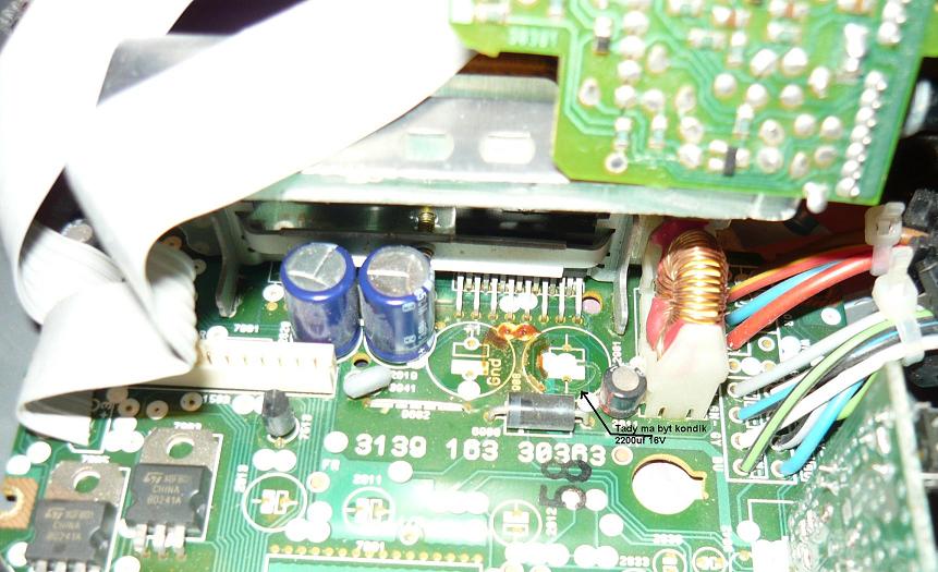

Ahoj,mam problem s autoradiem Philips RC 219,kdyz ho zapnu a necham hrat,tak samo odsebe se snizi hlasitost a pak nekdy zase zvedne,je to ruzne,nekdy staci na nej poklepat a vrati se hlasitost zpet,je to potenciometrem,nebo to muze delat vyhlazovaci kondenzator u chladice koncoveho zesilovace(pod kondikem je neco vytekle,ale kondik neni otevreny nafoukli)?Dik za rady

#2 Příspěvek od rnbw »
Ano, elyty mozu vytiect a nemusia byt nafuknute.
viliam
Příspěvky: 92
Registrován: 16 led 2005, 01:00
#3 Příspěvek od viliam »
Pravdepodobne je to lepidlo, ktorým bol ten kondenzátor fixovaný na DPS, aby sa otrasmi neutrhol. Skontroluj si studené spoje, bude ich tam dosť.

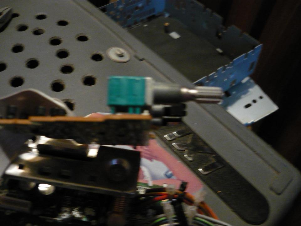

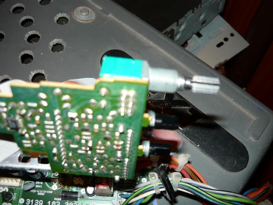

Studenaky se spatne hledaji,a co ten potenciometr,vetsinou to dela do ctvrtotacky,nemuze byt odporova draha v cudu,nejde rozdelat je nýtovany,jinak bych ho vycistil,nenasel jsem ho ani v zadnem Eshopu,ze bych ho koupil.A ten kondik,da se zmerit jestli je ok multimetrem?Nemam ani zadny novy kondik,ze bych to vyzkousel snim.Mam objednany ESR Tester od Zajice,ale nez prijde.

Kde se da sehnat ten zeleny potenciometr stereo s vypinanim?GME jsem ho nenasel.

Diky,uz jsem to tam asi nasel,jen musim zmerit vyvody.

#8 Příspěvek od rolandt »
na vrchu potaku su dierky, skus tam nastriekat trocha kontoxu, vacsinou to pomoze.
