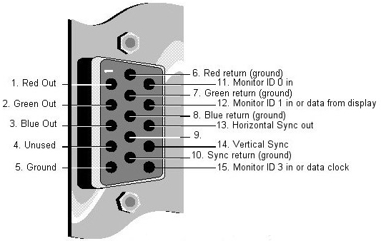

mám obavy, že neexistuje jednoduché řešení, už jen proto , že PC monitory, nebudou umět TV horizontální rozklad . Čili to znamená navzorkovat do paměti nějakého grafického švába a ten aby to posílal už se parametry které monitor zná. Osobně bych t oviděl koupit LCD telku nebo monitor s videovstupem nějaká 19" bude okolo 5 litrů a více účelová

Ono záleží na tom, co je to za starý počítač. Např. u Amigy to jde takto:
(4.7 KiB) Staženo 207 x

Jiným řešením je např. tohle: http://mz-800.xf.cz/mz2vga.htm

Ten rozdíl je v tom, že Amiga zvládá oboje: jak TV frekvence, tak VGA.
Jiné osmibity mají vytváření obrazu už orientované pouze na TV frekvence, a to tady v Evropě na evropské, pochopitelně. V Americe se pro televizi používají řádkové a snímkové frekvence jiné, ty ovšem řada starých VGA monitorů zvládá. Nikoliv ty naše, náš TV rozklad neumí snad ani jeden z VGA monitorů.
Takže to, co někdo okopčil z amerických stránek, u nich s nějakým tím VGA monitorem chodí. U nás ne.
Proto ten převodník ze Sharpa. Poslouží i u Atari 800XE, Sord M5 a u dalších, co používaly místo monitoru televizi. Jen u ZX Spectrum ne, protože ten nemá nikde ani na sběrnici ani na systémovém konektoru přístupné signály RGB, jen Y a jakousi obdobu Pr a Pb, vytvářených uvnitř zákaznického obvodu ULA pro potřeby modulátoru PAL. Ty signály je nutné napřed na RGB převést, pak prohnat druhým adaptérem mz2vga, a teprve pak to bude s VGA monitorem spolupracovat.

TechniXHACKer píše:Stále to nejni to co hledám :( To co se tu všude popisuje tak je jen pro určitej typ PC a ten zrovna doma nemám :( Jestli někdo zná staré 8bitové počítače kde se místo monitoru dávala televize a nejdříve se muselo naladit kanál na kterém byl obraz, ty počítače měly i samostatnej výstup na VIDEO dá se volně zapíchnut do SCARTU. Právě potřebuji aby to šlo od toho výstupu VIDEO přepojit na VGA konektor ... je sice třeba vyřešit V a H rozklad :( a pak sjednotit RGB barvy :roll: Ale normálěn se tato věc prodává, stojí 2000,- je to převodník například z klasické Video kamery (S/VIDEO) na VGA monitor. Ví někdo o něčem děkuji :?:
Ten obvod AL250 z převodníku MZ/VGA je srdcem i těch prodávaných převodníků pro jakékoliv jiné zdroje signálu. Viz zde: http://www.semiconductorstore.com/Pages ... %20%20.htm

Spectrum 128k+2 má přímo RGB výstupy, to je výjimka. Předchozí typ 128k má jen TTL výstupy, jasovou informaci zvlášť, ale z toho to jde taky celkem snadno vymaticovat.
Provedení ZX 48k, Plusko, Delta, Timex a Didaktik používají stejný obvod ULA, ty právě mají vyvedené ty signály YUV a z nich je třeba napřed RGB udělat. Didaktik M má ruský obvod PLA, který se chová ještě jinak a možná by se signály RGB z něj dostávaly snadněji, ale ven vyvedené nejsou.
Ještě pořád nevíme, jaké to máš počítadlo.
Jestli by jako nebylo jednodušší přetahat data z kazet do příslušného emulátoru a chodilo by ti to na PC.

Didaktik Kompakt ma aj SCART a mam silny pocit, ze aj s RGB signalmi. A tiez mam silny pocit, ze je tam rovnaka ULA (ci PLA, ci co to je) ako v Didaktiku M.
Inak ta PLA sa hrozne srala - ak je naozaj sovietska, tak to by vsetko vysvetlovalo :D
