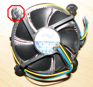

Dobrý den
Rád bych využil tento chladič, ale potřeboval bych regulovat otáčky v závisloti na jeho teplotě, napětím to ovšem nejde (žlutý a černý), zdá se že má jakou si ochranu a při vyšším napětí než 13V se sám vypne. Proto soudím, že pro řízení slouží dva zbylé kabaly (modrý a zelený) ale jejich zapojení jsem na netu nenašel. Věděl by někdo čím se tyto ventilátory regulují ? soudím to na PWM ale na co tam tedy jsou 4 když by stačili 3 :roll:
(29.21 KiB) Staženo 104 x

Zeleny je snimani otacek, modry je PWM. To ze ladujes do 12V ventilatoru 13V ti prijde spravne? :wink:

Supr, díky. Jsem to hledal pod pojmem 4-pin CPU cooler, napsat 4 drátove ventilátory mě opravdu nenapadlo :)
