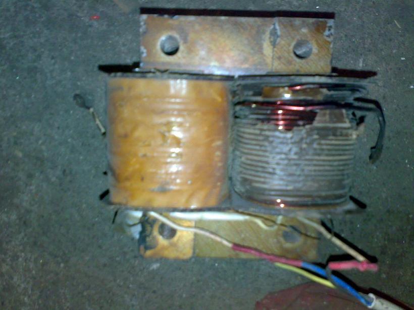

Zdravim, potreboval bych zjistit jaky vykon ma transformator s plechy c? viz. obrazek nemuzu k tomuto typu najit zadne vypocty... Diky

Tak velmi zhruba to ide odhadnut podla drotov na sekundare...Na 1mm2 pripada 2,5A...

Jasny to me napadlo ale ma to dve civky na jedne je 1/2 prim. a 1 sekundar 24V na druhem to same.... sekundar bych chtel predelat a pouzit to k zesilovaci takze bych to chtel nejakym vypoctem overit jaky vykon to doda.....

A navíc tohle trafo na "C" jádro moc nevypadá, spíš bych ho tipoval na plechy "UI" nebo "L" - jádro "C" je oblý svitek stažený při montáži speciální armaturou, na Tvé fotce jsou vidět v rozích díry skrz pro svorníky.
Výkon spočítáš jednoduše (pro 50Hz a sycení 1T) jako druhou mocninu plochy železa ve sloupku - plocha brána v cm2. Je to hodně zjednodušené, ale pro běžný návrhový výpočet to stačí.

Rozhodně bych to nepoužíval tak, v jakém stavu jsi to získal - způsob nabytí je mi šuma fuk. Změř plochu průřezu jádra, z ní vypočítáš všechny další konstanty potřebné k převinutí. Každopádně s vinutím je skoro na tuty konec, to nezachráníš - minimálně sekundár. Primár možná půjde použít - pokud není navlhlý nebo není popraskaný a polorozpadlý smalt na drátech. Změř izolační stavy vinutí proti jádru i proti sobě a pak případně dej sem vědět, cos naměřil, uvidíme, co se bude dát dělat. Rozhodně je ale třeba se připravit i na eventualitu, že se bude převíjet komplet. Tolik zhruba "na první pocuc".

No, já bych to neviděl tak černě, pojem popraskaný smalt neznám.Motal jsem už dost traf a můžu říct, že jsem někdy používal i drát, který byl starší jak já (z cívek reproduktorů)-na primár a na sekundár z cívek mechanických ukazatelů směru z aut vyrobených už před válkou. Kvalita smaltu mě nikdy nezklamala. Nikdy nebyl problém. Taky si nemyslím, že to trafo na obrázku by muselo být špatné jenom proto, že nevypadá zrovna skvěle.

Podle té fotky to vypadá, že ho autor dotazu zkoušel zapojit na síť, zjistil, sekundár má 24V a chce jen vědět, jaký výkon z toho může brát. Takže pokud jde jen o to (a nikoliv o bezpečnost provozu, která tu byla zpochybněna), pak stačí změřit průřez jádra v cm2(viz Ekkar), umocnit na druhou a dostaneš přibližný výkon ve watech. Např. 2cm x 2,5cm = 5cm2(čtverečních) a tedy 5 x 5 = 25W.
Tento výkon se týká jádra a měl by tomu odpovídat i průřez vodičů. :wink:

To nemitom 1: Pokud se dostaneš na vodiče (jako že jo), změř průměry vodičů a podle průřezu vodičů se dá odhadnout přípustný proud vinutími. Z proudu spočítáš výkon, páč napětí znáš. Průřez jádra tě nemusí v tomto případě vůbec zajímat.
Proudová hustota 2,5A/mm2 (jak píše Peterseal) je první odhad. Může to být vyšší i nižší číslo podle konstrukce trafa (jeho ochlazovací plocha, způsob chlazení , teplotní odolnost vinutí, izolace, kostry,...).
Trafo zatížíš nějakým odhadnutým výkonem a budeš sledovat teplotu. Podle toho se pak zařídíš a buď mu přidáš nebo ubereš.
Rozhodující pro dosažitelný výkon není plocha jádra ani průřez drátů, ale pouze OTEPLENÍ které trvale trafo snese. Rozměrově stejné trafo může dávat jednou 50W a podruhé 100W. Pořád bude mít stejné jádro i průřez vinutí. Jen to druhé trafo bude mít vyšší teplotu a/nebo lepší chlazení.
