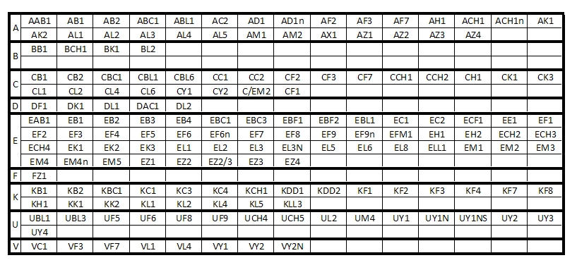

Elky :)
Jinak Tam chybí všechny novalové a heptalové miniaturní elektronky řad 80(0), 90(0), z bateriových například heptody DK92, DK96 (a DK192, 196, 962, pokud počítáš soudruhy z RFT do Evropy), stejně tak pentody DL36, 64, 68 až 70, 73 až 75, a asi 14 typů do DL963, magická oka DM70, 71, 160, vysokonapěťové diody DY86, 87, 667 a další.
Z nepřímo žhavených začnu třeba E80CC, E80F, E80L (ty řady sahají až někde po E288CC), následuje nějakých 8 typů EA, 5 typů EAA, EAF, EAM, 6 typů EBF, 5 typů EBL, přes 30 typů EC, nejméně 27 typů ECC, následují ECF, ECH, ECL, výkonové triody ED, pentody EF (těch je přes 40), koncové pentody EL, dvojitou koncovou pentodu ELL80, nějakých dalších 15 typů magického oka EM, oktoda EQ80 (kdysi oblíbená do diskriminátorů FM), v AZ, EZ, EY jich taky hromada chybí...
Zkrátka budu parafrázovat Dobeše:
že ten seznam plný máš, tak tomu teda nevěř.
Sice ňáký lampy znáš, ale všechny ani téměř....
Doporučuji Střížův katalog a v něm pohledat vřechny typy označené jako evropské, případně přímo od Philips, Tungsram, Tesla, Polam, Valvo, Siemens...
zdenoeddie666

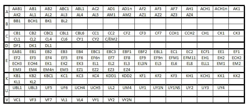

Díky, spíš bych byl rád, kdyby si se podíval co mi tam ještě schází
Typy.jpg- (238.92 KiB) Staženo 212 x
Tvoje dělení podle první číslice, tedy provedení patice, má tři zásadní omezení, nikoliv co do vlastností těch elektronek, ale třeba pro vyhledávání je to na nic:
- nelze v něm vyhledávat elektronky běžného typu, ale s vylepšenými vlastnostmi (například E88CC, tedy s napínanou mřížkou, je výrazně strmější, než ECC88). Asi by je šlo pak pod řadu ECC8 zařadit, ale už to znamená čurbes v katalogu.
- takto neúplné označení může vést k chybné identifikaci a záměně - řada amerických elektronek má právě takto krátké označení, ačkoliv jejich ekvivalent v Evropě má (někdy i podstatně) delší, a s evropským značením nemá to americké jinak nic společného.
- chybí ti bateriové elektronky s přímožhavenou katodou 1F.., 1H.., 1L, dále inkurantní třebas RV2,4T1 a RV2,4P2, o populární RV12P2000 nemluvě, u nás kdysi téměř výhradně používanou řadu novalových elektronek 6BC31, 6F32, 6F36.... těch bylo přece také hodně.
Jestli ta tabulka má sloužit jako rozcestník na nějakých katalogových stránkách, doporučil bych znovu provést analýzu označování evropských elektronek a začít znovu.
