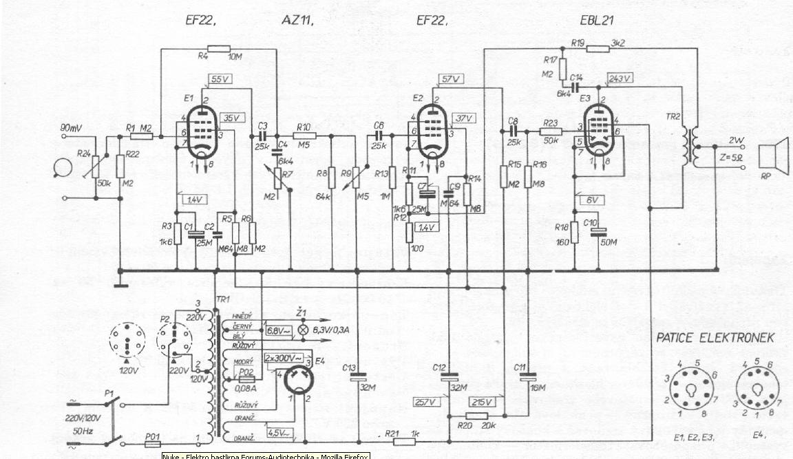

Schema EF22 EBL21
- somorastik
- Příspěvky: 427
- Registrován: 31 říj 2007, 00:00
- Kontaktovat uživatele:
Schema EF22 EBL21
EF22.jpg- (108.49 KiB) Staženo 1219 x

No naco mi budu 3 watty? Chcem urobit take kombo, bude mat podobu doboveho radia, ale bude to zosilovac. Mam trafa a reproduktor z tesla Harmonia.
Konocovy zosilovac by som chcel upravit podla tej Tesla Harmonia, nech to pracuje spravne s tym vystupnym trafom.
Pomohol by si mi s tym sinclair?

Jasina si nevšímej, to je pitomec, co neví, co mele. Proč by se to mělo nějak přizpůsobovat a notabene trafem??? Na mikrofonní vstupy se trafo dává HLAVNĚ kvůli symetrizaci, ne kvůli přizpůsobení!!
Na vstupech kytarových zesilovačů trafo nikdo nikdy neviděl a nepoužil. Naopak-kytarové snímače MUSÍ pracovat naprázdno, tedy nezatížené, jinak řečeno do vysoké vstupní impedance, jinak ztrácejí výstupní napětí, hloubky a barvu tónu.
Pro kytaru musíš tedy vstupní potenciometr vyměnit za 250-500kohm. Citlivost bude pro kytaru po mnou výše navržené úpravě okolo 8mV, což je velmi dostatečné.
Pro mikrofon by to chtělo už ráznější úpravy a já si nejsem tak úplně jistej, jestli je zvládneš, když se tu vyptáváš na takový základní pitomosti. Pro začátek by asi stačilo povolit nfb mezi 2. a 3. stupněm, to jest vyměnit odpor R19 za větší, z hodnoty 3k2 na např. 5k6.
Výstupák z Harmonie I. ti v tomto zapojení bez problému půjde. Dej si pozor na EBL21, spousta z nich /použitých a dlouho jetých/ má už dost slabou emisi, konec nedá plný výkon a začne to brzy zkreslovat, tak abys to nesváděl na ten předek. Ideálně si pár EBL nech někde změřit a vyber tu nejlepší. Totéž ale platí i o starých EF22.
