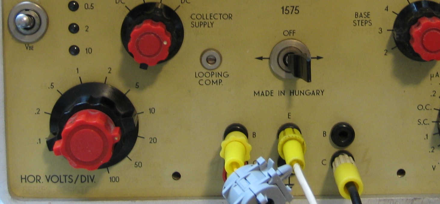

Tady je fotka části panelu, u každého červeného knoflíku byl nějaký červený nápis nebo stupnice. Tak třeba pod BASE STEPS bylo "OFFSET", pod Collector Supply bylo "VARIABLE", a hlavně vlevo dole byla kolem dokola stupnice hodnot.
Taky vedle pravé svorky je zřetelně vidět zbytek červeného blesku. Uznejte sami, že gravírování nebo řezané nápisy by byly jako pěst na oko.
