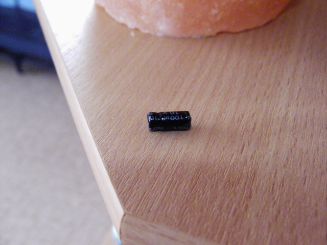

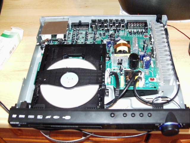

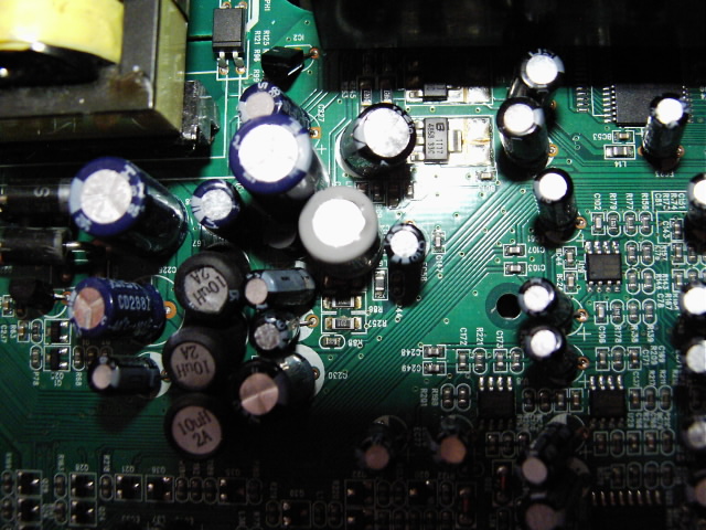

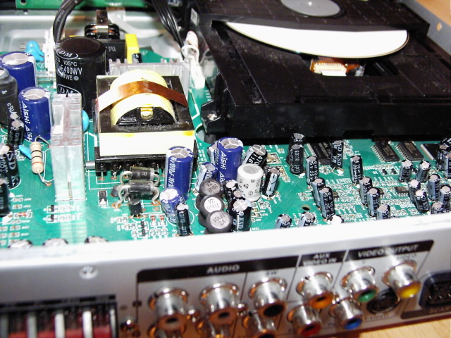

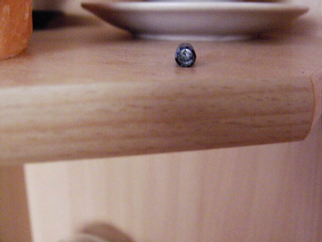

Zdravím všechny zde na foru!Během vánoc nastala porucha na tomto domacím kině a to sice přestal jít zvuk jen v reproduktorech pravidelně pukalo,tak jsem jej rozebral a zjistil že jeden kondenzátor vystřelil a sice komplet celé pouzdro viz foto. byloto 100mikro/16V ,proto jsem jej nahradil druhým sice trošku větším ale hodnoty stejné.Po výměně přestalo pukat v reproduktorech ale zvuk nikde,při plné hlasitosti jde jen slyšet slabý šum s velmi slabým zvukem.Při dotyku vstupu na koncové zesilovače se ozve silný brum takže koncáky jsou OK.Tak bych se moc rád dověděl kde může být zrada.Více viz fota.

vystřelené pouzdro kondíku

vyměněný kondenzátor,ten šedý

jiný pohled kondíku

pouzdro
