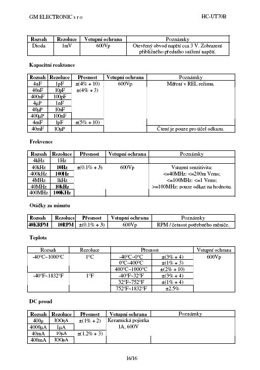

#4 Příspěvek od technikjan »
[/code]Vydrží to sieťové U ?[/code]
mel by, nize je vynatek z manualu

hmmm .. mne sa to nejak nezda :) ze to ma ochranu 600p-p este neznamena ze to zmeria.... ked neuvidim cely navod neverim.

Atlan píše:hmmm .. mne sa to nejak nezda :) ze to ma ochranu 600p-p este neznamena ze to zmeria.... ked neuvidim cely navod neverim.
zde na stahnuti http://www.gme.cz/cz/index.php?page=pro ... il=722-193 , jinak v priloze cz + sk
