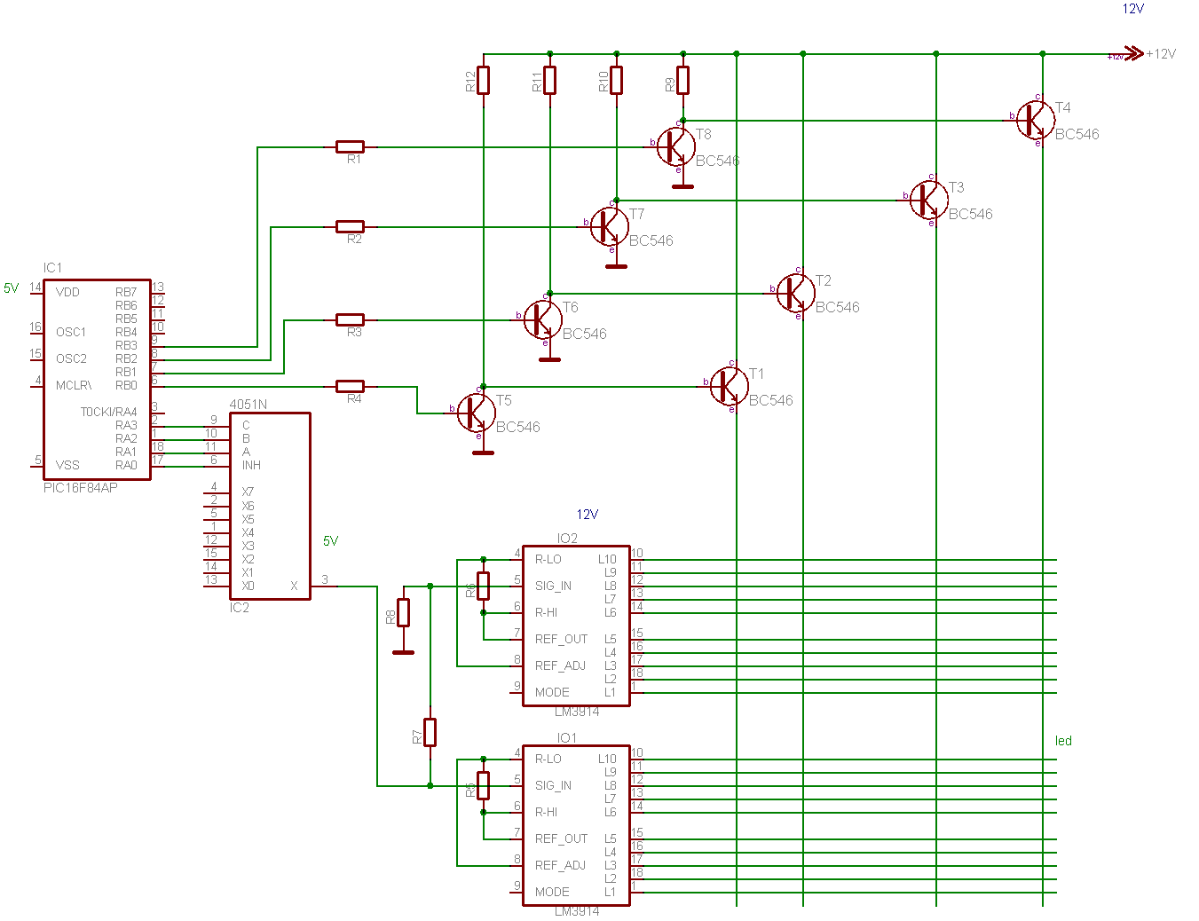

TAk nieco som namaloval.... co vy nato ? Ide mi o to ako ovladat 5Vtami napajanie pre stlpec led ktore su napajane 12V ? vid schema ...pripomienky uvitam. MA to byt na 6kanalaovy idikator

Uvědomuješ si, že ty trandy nahoře vpravo budeš spínat procem proti +12V, což nemusí proc přežít? Dej je do zemnicího přívodu a výstupy ze 3914 invertuj, třeba tranzistorama - bude se Ti to i líp multiplexovat, spínáním trandama směrem k zemi...
Další možný řešení by bylo nenapájet proc +5V nad společnou zemí, ale dát jemu i LEDkám společný plus - pak bys procesor napájel (jakoby) +7 a +12V neboli měl by odvozených 5V POD nejvyšším kladným napájecím napětím. Pak by šlo to Tvé zapojení použít.

Máš to blbě. Takhle se PNP tranzistor napájený z 12V nedá spínat z 5V.
Můžeš zničit IC1 tím, že na něj pustíš přibližně 12V.
Pokud tam musejí být spínací tranzistory typu PNP, budeš muset přidat ještě jeden invertující tranzistor NPN ke každému PNP a nějaký ten odpor.

Správně. Jednak v tomto zapojení budou tranzistory trvale otevřené, jednak odpory v jejich bázích nemusí vždy zabránit zničení portů.
Píšeš VU-metr, ale podle toho LEDkového pole by mě zajímalo: co že to má vlastně ukazovat?

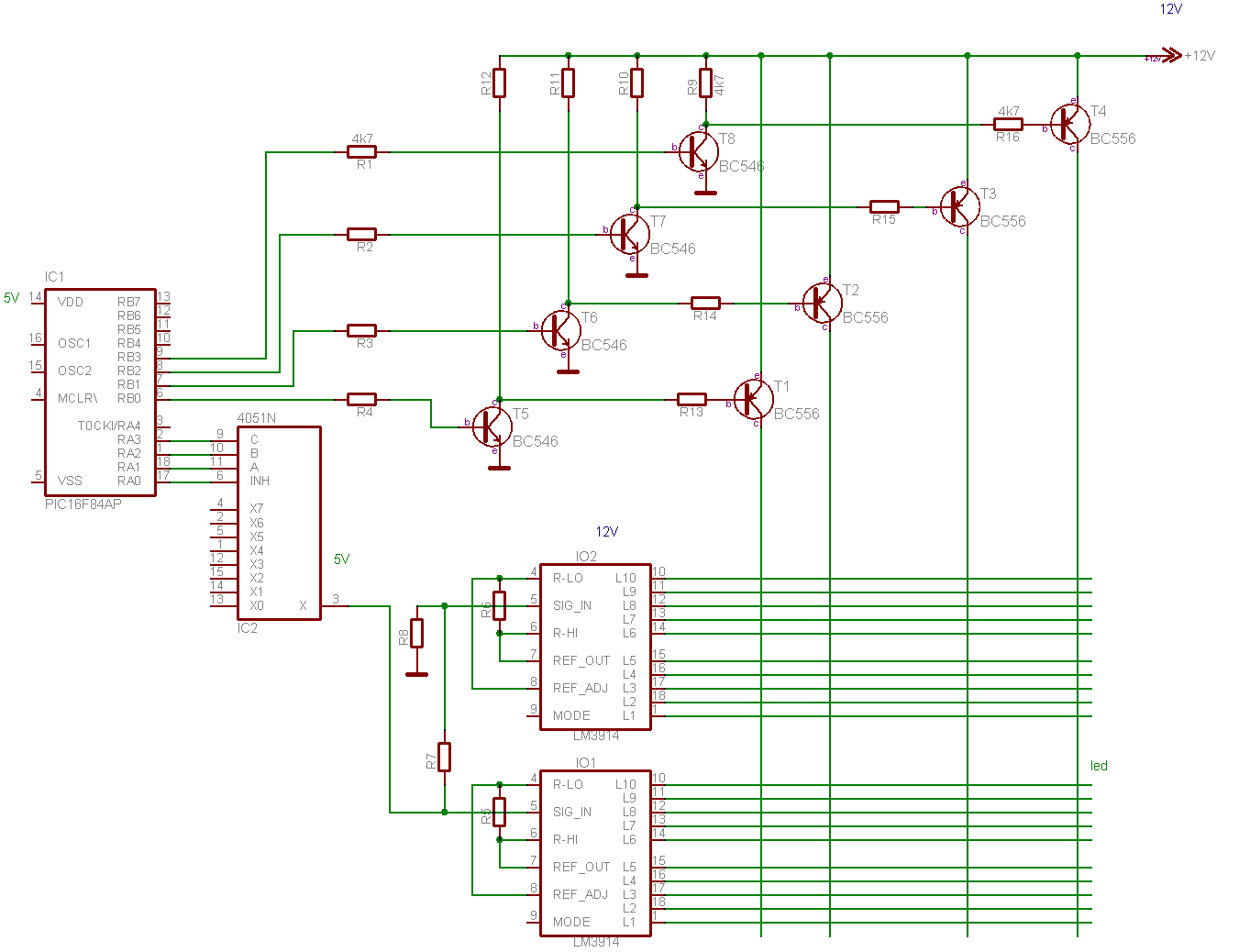

Staviam 6 kanalovy zosilnovac. A chcem tam pre kazdy kanal indikator vybudenia. jeden kanal 20 urovni tj 20 lediek (alebo 19 )

Lepší, ale stejně blbě - npn trandy musíš umisťovat "pod" zátěž, prostě mezi zátěž a mínus, aby korektně spínaly. Proto říkám, že musíš invertovat výstupy 3914 a spínání jednotlivých sloupců udělat proti zemi. Možná kdybys tam použil BS107 namísto těch BC...

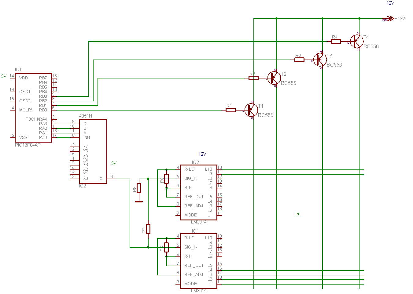

a takto ?

To už je lepší.

Až na to, že procesorem supluješ jen obyčejný oscilátor a dvoustupňový dělič s dekodérem 1 ze 4. Není to škoda?

Myslím, že ten obrázek měl být jen jako principiální ukázka - původně přece psal, že to chce na 6 kanálů. Ale i tak by mu líp posloužily NE555 a CD4017...

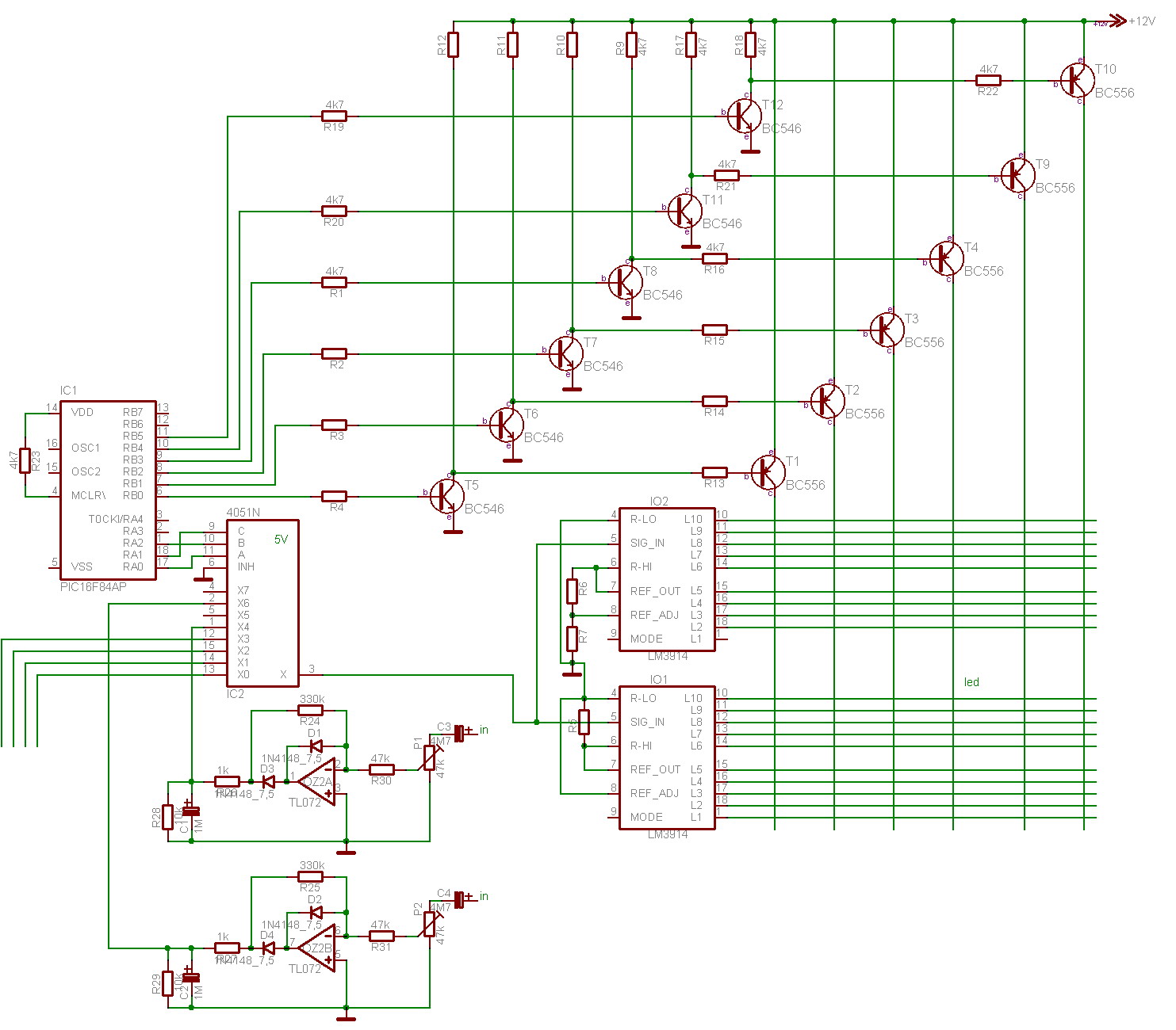

a no mam dalsi problem... rozkmit napatia pre LM ma byt 0-8V asi tych 8 voltom nedostanem cez 4051 ktora je napajana -/+5v.uvazoval som o pouziti optoclenu .... ? Mam k dispozicii +/-5v +9V a +12V nejake rady a napady..dakujem
