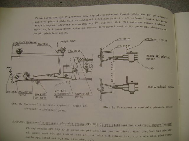

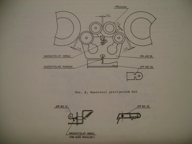

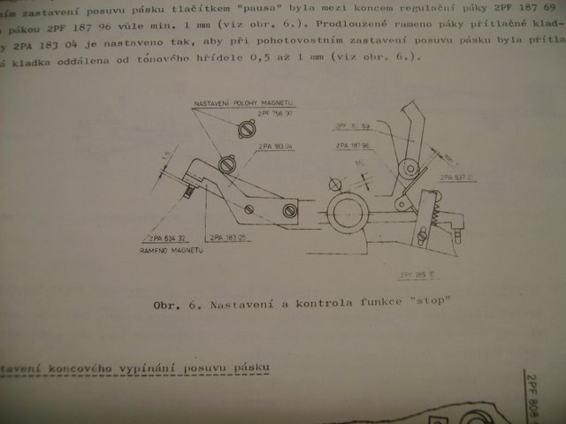

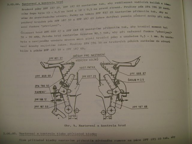

Myslel jsem , že Ti pomohu více , ale řemeny jsou jen pod katalogovými čísly ........... řemínek motoru 2PA222 48 , řemínek přivíjení 2PA 222 53 , řemínek setrvačníku 2PA 22260 , alespoň něco k tomu seřízení .
