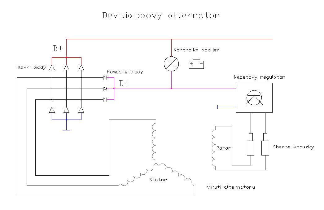

Mam alternátor výroby PAL Kroměříž , ti jej však v katalogu nemají alternátor slouží OK ale má jednu svorku navíc a stále nemohu zjistit k čemu ta svorky slouží i když podle vstupního kontaktu to vypadá na hodně ampér.Sháním proto alespoin schema tohoto alternátoru.Je to 12V/70A alternátor s označením 443-113-518-632, může mi někdo pomoci ?
Alternátor je zapojen ve Favoritu a stav je takový, že :na volnoběh kontrolka svítí, při zvednutí otáček asi na 1500 kontrolka zhasne, při dalším zvýšení otáček se rozsvítí ale voltmetr připojený na poly baterie ukazuje asi 14,2 ,tedy že je nabíjena , ale zapnu-li třeba světlomety jas kontrolky se nesníží ale zvýší a tak co dál ? vysvětlení jsem od nikoho nezískal ani od autoelektrikářú takže snad jedině schema a přemášlet k čemu vývod označený W vlastně je !

#2 Příspěvek od gepard »
Zdárec,
něco jsem našel, ale zmínka o svorce "W" nikde.
Schema - viz obr. A pár info. ohledně altíku ve Fáčku:
http://www.skodafavorit.cz/index.php?show=documents&sub_id=151
... jo a popis altíků (nejen) u Fáčka:
http://skoda.panda.cz/clanek.php3?id=380
(37.21 KiB) Staženo 1454 x

#5 Příspěvek od Sandal »
Máte štěstí že jdu kolem :lol:
Svorka W je výstup pro otáčkoměr.Je to vinutí které jde zcela mimo regulaci alternátoru.Se stoupajícími otáčkami jde napětí nahoru.

#11 Příspěvek od Autoelektro »
A co Avie to neni ropak a ma otackomer ,
jinak ten vyvod W je vyvedeny budto stred uzlu civek starsi typy nebo jedna civka .
#12 Příspěvek od EKKAR »
Autoelektro píše:A co Avie to neni ropak a ma otackomer ,
Ještě jsem neviděl Avii NEROPÁKA, věříš tomu? Ale zato jsem viděl ropácký motor z A-15(20) furgon namontovaný do sovětské Volgy - známých Leninových sání. Kupodivu seděly příruby i hadice, jen se muselo nalít jiné palivo... A ta svorka W je letitá věc - vždycky je to vývod jedné fáze ještě před diodou, právě kvůli otáčkoměru, kvůli ničemu jinému se W nevyvádělo. Střed vinutí je snad vyveden vždycky, ne? Jak jinak by se z alťasu vyvedla kostra...?

#15 Příspěvek od Mendor »
Když vezmu že alternátor je vlastně třífázový generátor s usměrňovačem, tak k základní funkci je potřeba šest diod. Ty navíc jsou pouze pomocné, takže jestli jich je tam 9 nebo 10 je jedno. Třeba první autobus Karosa jich měl v altíku 16, 12 x výkonové, 3 pro pomocné napětí a 1 ochranou.
rolandt píše:... moze byt vyvedeny a nemusi, a ani nieje vzdy vyvedeny.
U alternátorů pro náklaďáky 28V 24A byl vyveden vždy, spínal relé které zhasínalo kontrolku dobíjení.
