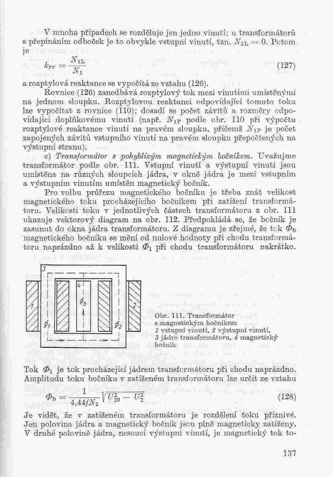

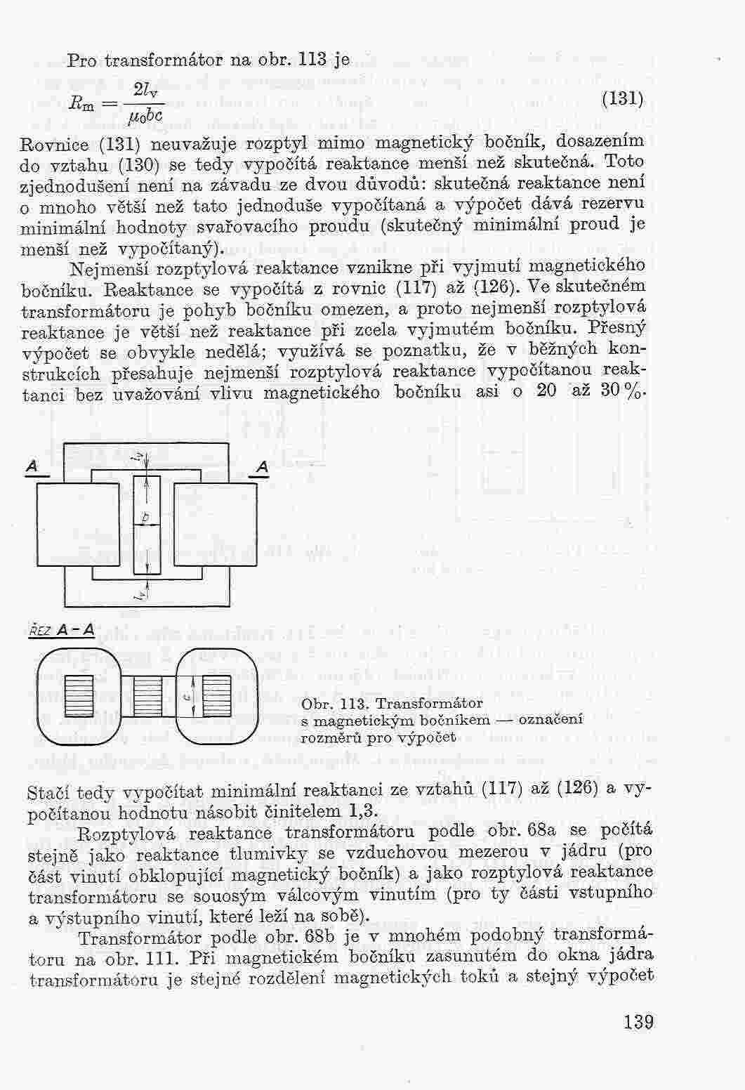

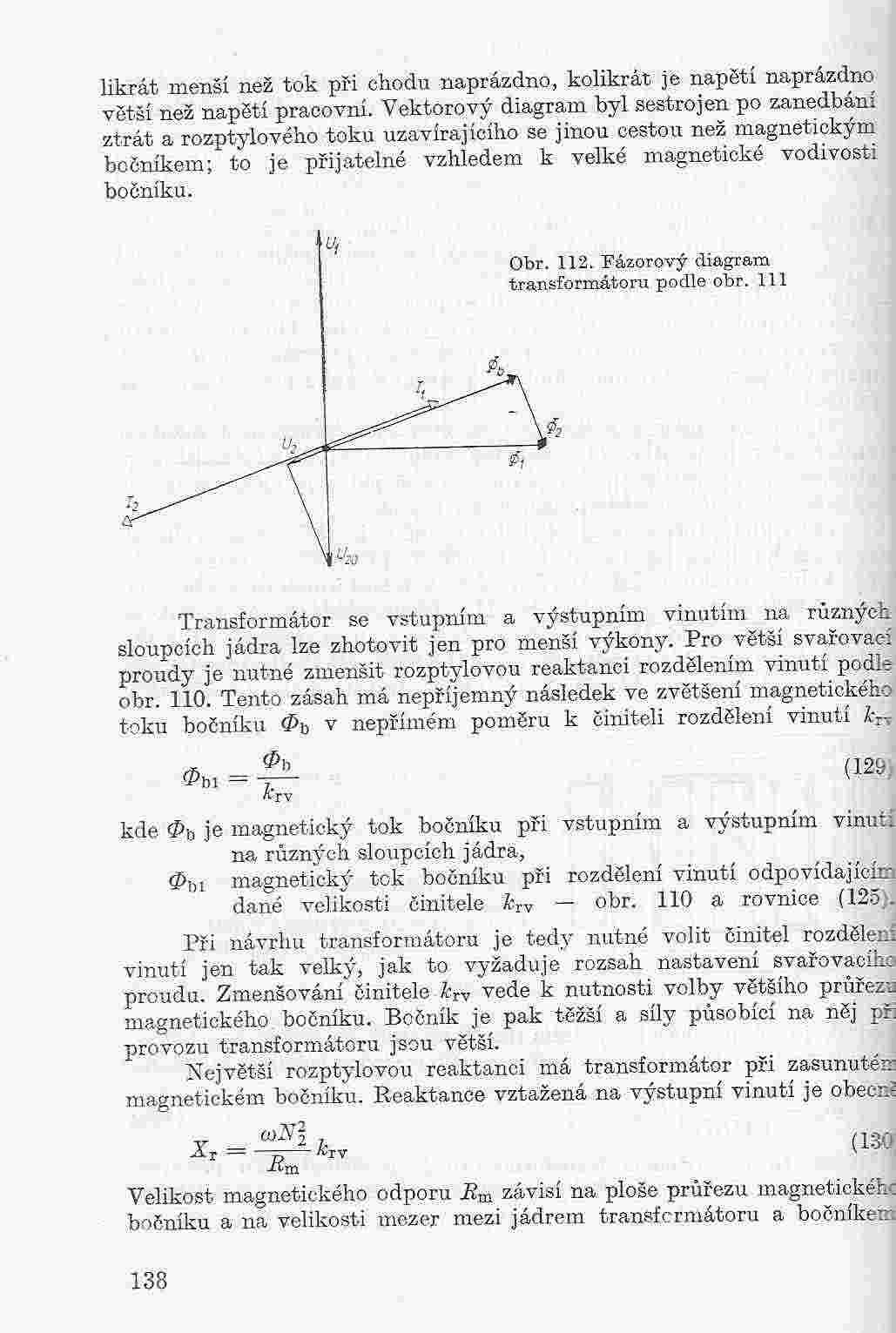

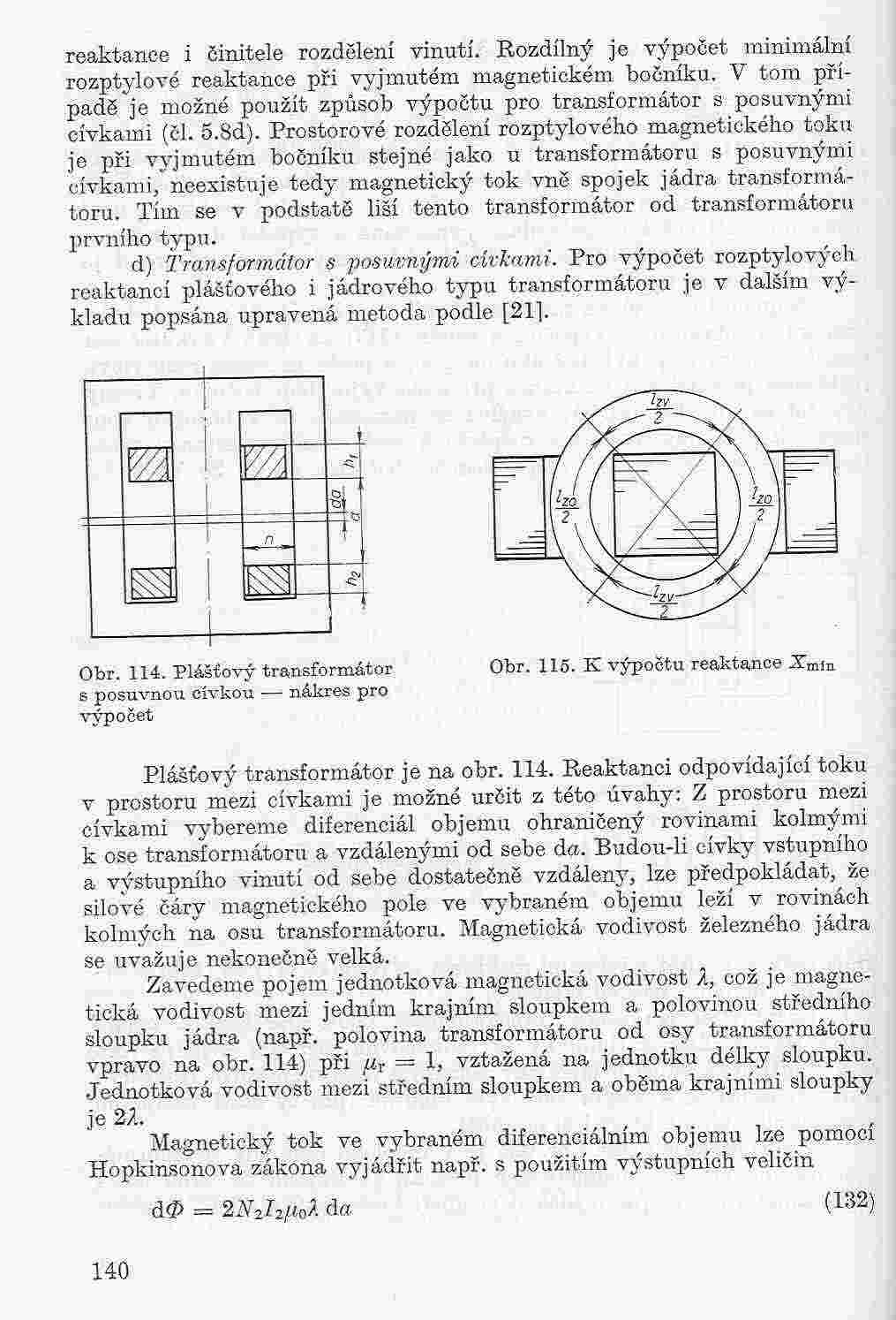

Tak na to je dobrá knižka:
Kruml, Štefl: Transformátory pro obloukové svařování.
SNTL 1985, 26,- Kčs !
V prílohe máš časť o magnetickom bočníku, nech vieš, do čoho ideš. Inak na www.svarbazar.cz nájdeš fórum, ktoré pretriasa zváranie zo všetkých strán. (Súbor *.pdf vyšiel cez 1MB, tak som to nechal na jednotlivých stranaách :( )
(83.49 KiB) Staženo 125 x
(75.68 KiB) Staženo 118 x
(65.93 KiB) Staženo 136 x
(80.64 KiB) Staženo 150 x

dakujem za radu. Trocha som sa pohrabal v domacej knižnici (musim si urobiť nejakýzoznam knih nema niekto taký soft? ) a našiel som červenú knižôčku format A5 od uvedených autorov tak ako ste uviedol v príspevku . Ešte raz dakujem. Mám totiž zvaračku s posuvným jadrom a hodlam to prerobiť na štartovací vozík.

Aha. Tak tam by som ten bočník vyhodil a výpočet sa hneď zjednoduší. Štartovací vozík by mal mať tvrdé napätie.
