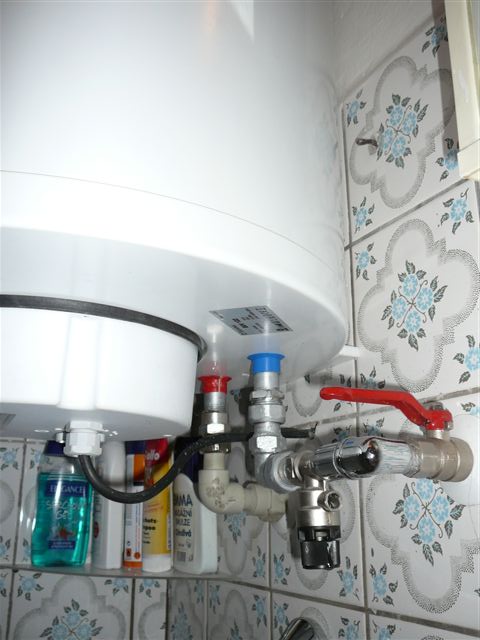

Co se týká bojlerů, tak jsem řešil také tento problém s bojlerem Tatramat EOV 122, který nemá žádnou svorku na přizemnění, jako měl ten starý bojler Tatramat EOV 120. Zde je jen spodem přiveden ohebný třížilový kablík, asi metr dlouhý, plastovou šroubovací průchodkou. Jedinná svorka umožňující zemnící propojení uvnitř bojleru jednotlivých kovových dílů, je svorník M6 a k němu je také připojen vodič PE. Tedy není možné ho jinak, než pomocí třížilového kabelu připojit k instalaci. Proto jsem se ptal revizáka a on k tomuto konkrétnímu problému nebyl schopen odpovědět. Ale v podstatě by prý mělo stačit připojení tím třížilovým kabelem. Já jsem to udělal tak, že jsem dal nový kabel od krabice pro přívod k bojleru až do bojleru uvnitř na jeho svorky. V krabici je také přiveden už od minule ten propojovací ochraný pospojovací vodič, který jde zároveň do zásuvky v koupelně na ochranný kolík. Je to stará instalace z roku 1985, tedy ochrana nulováním. Zásuvka má svůj vlastní přívod a bojler také svůj a její nuláky jsou propojené a spojené s propojením pospojováním, tudíž žádný úbytek mezi bojlerem a třeba pračkou, vana je pospojená též a futro také. Je to divné, že už není na bojleru z boku ta konzola, ke které se dal zemnit obal bojleru.
Tak a včíl, jak to je tedy správně :?:

Ahoj Hille, jak to je tedy s tím bojlerem, který už nemá možnost pospojení, bez zásahu do víka bojleru na spodku :?: Jak v takovém případě provést pospojení, nebo je u toho to typu ještě potřeba :?: Radši bych ho tam dal. Napadá mně snad jedině to udělat na ty vývodové roury, ale nebude to asi moc hezké. Vždy to tam bylo a najednou to už nedělají. Mám také veškerou vodu v plastu. Stačí ochrana připojením kabelu s ochranným vodičem PE :?: Zemění celého obalu a kotle je uvnitř. Myslím, že by to mělo být chráněné jako každý jiný spotřebič. Třeba malý zásobníkový ohřívač vody v kuchyni, nikdy neměl jinou ochranu, než třívodičovou přívodní šňůru a také tam teče stejná voda. Přívod je také v plastu a je to studniční voda. :?: Děkuji za odpověď :wink:

Dela se to na vystupnich trubkach,jsou na to orig. svorky,mely by byt propojene mezi sebou (k tomu je u svorek medena pasovinka) a to cele se pospoji s ostatnim zemenim.

Maskot píše:Dela se to na vystupnich trubkach,jsou na to orig. svorky,mely by byt propojene mezi sebou (k tomu je u svorek medena pasovinka) a to cele se pospoji s ostatnim zemenim.
Pokud jsou plastové roury a není to v lékařství či lázních, prý to být nemusí. Na to vždy byla připojovací zemnící svorka a už tam není. Já vím, že je na to ten měděný pásek, ale právě, že ty svorky nejsou hezké. Tak jelikož tam není jiná možnost, budu muset ty svorky použít :(
