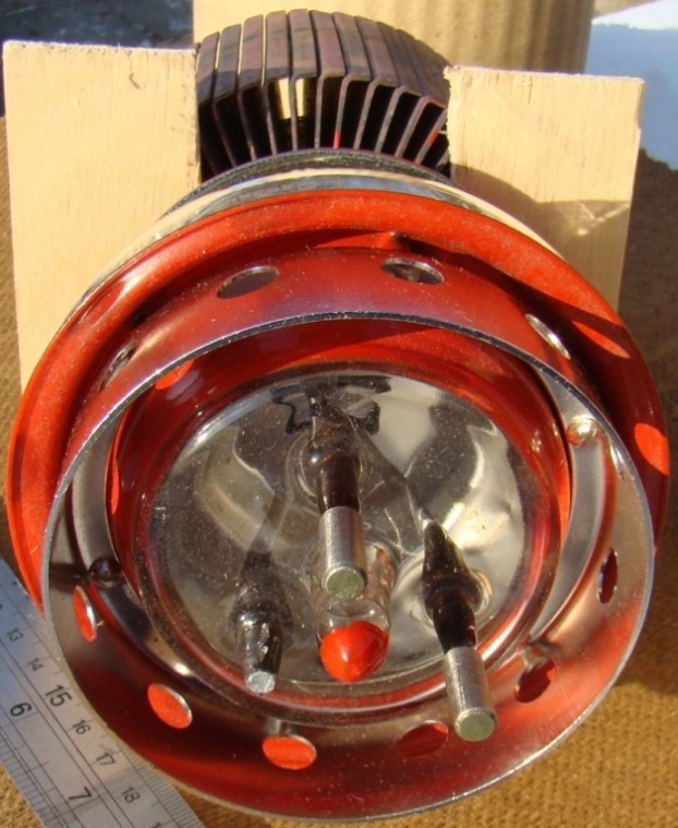

#1 Příspěvek od Bulboa »
Myslíte, že by se to dalo nějak opravit? :wink:
(141.19 KiB) Staženo 154 x
Sendyx
Příspěvky: 12454
#2 Příspěvek od Sendyx »
Vy ty GU5ky nějak ničíte :roll: . To už je čtvrtá kaput.
Mohu ti prodat jednu se všema kolíkama a prasklinou ve skle, nebo s rozpadlou katodou, že by sis to dal dokupy ? :D Nebo můžeš tuhle použít na půl katody. Šance, že navaříš vývod na ten kolík a sklo nerupne (dřív či později) je malá, tyhle flaše mají navíc za provozu dost velkou teplotu vývodů (taky to žere cca 250W jen na žhavení).

#3 Příspěvek od Bulboa »
Tahle je z Aukra: http://aukce.atlas.cz/item526526150_gu_ ... tryny.html. To s tím opravováním mi připomíná jak jsem nedávno koupil dvě OQQ501/3000, jedna měla urvanou anodu a druhá poničenou patici. Tak z nich mám jednu dobrou... :wink: Všiml jsem si, že jste nějaké prodával, podle mého když je katoda napadrť, tak je to ještě horší než ten kolík, tak by mě zajímalo, jestli nemá někdo nápad jak to efektivně opravit, protože 200 Kč není za jednu moc :wink: .

#4 Příspěvek od Sendyx »
Tak závisí, na co má ta flaše být. Jestli do sbírky, nebo používat.... samozřejmě rozpadlá katoda je konečná. Leda požádat soudruhy v Rjazani, jesli by katodu nevyměnili, určitě to bude levnější než výroba celé elky... :D

#5 Příspěvek od pajosek2 »
Na té fotce je to dost blbě vidět,ale pokud Ti kousek vyčnívá ze skla,tak na to můžeš dát ten mosazný váleček vytažený z elektrikářské svorkovnice(čokolády).Musíš jen dávat pozor při dotahování šroubku,aby neprasklo sklo.Na druhý kone té svorky zapojíš drát a připojíš ho pod patici,ale je to jen nouzovka.

#6 Příspěvek od Bulboa »
Podle té fotky bych řekl, že je to těsně.

#7 Příspěvek od Sendyx »
No já tam vidím už trhlinu v části toho zátavu. Navíc když to někdo dokázal uvalit, tak si nedovedu představit, co se dělo v tom skle a kdy to rupne.
Myslet si, že to půjde svorkou je pošetilé, tím drátem může téct cca 25A, má teplotu kolem 200 st. C, jak dlouho vydrží svorka se nepovolit ?
Spíš je otázka, který vývod je ulomen, z těch fotek to poznat není.

#8 Příspěvek od pajosek2 »
No mi to připadlo,že tak 3mm trčí ven,ale nebyl jsem si jistý. poslední možnost je do středu té nožky navrtat díru a nařezat závit.Při troše šikovnosti se to dá zvládnout.Vysoustužit novou nožku s vnějším závitem už je to nejmenší.

Sendyx píše:No já tam vidím už trhlinu v části toho zátavu. Navíc když to někdo dokázal uvalit, tak si nedovedu představit, co se dělo v tom skle a kdy to rupne.
Vždyť jsem psal,že je to nouzovka. :wink:
