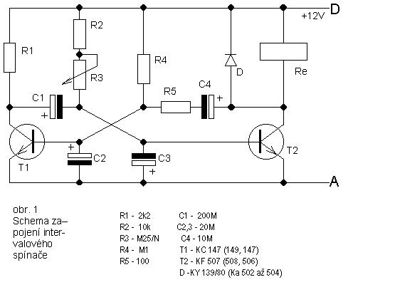

Zdravím všechny.Potřebuji postavit cyklovač k ovládání olejové pumpy,který bude dávkovat olej do zařízení.Postavil jsem následující cyklovač,který je přesně to co potřebuji.Mám však problém - potřebuji ho napájet 24V.Při tomto napětí zůstává pootevřený T2 (cca 2,4V C-E) v době kdy má být zavřený.Zkusil jsem dát diody do báze obou tranz. -nepomohlo.Když zapojím do emitoru T2 další tranzistor,tak při spínání mi pomalu pomalu naběhne sepnutí což je špatně.Ta pumpa je na principu elektromagnetu.Odběr cca 300mA/24V.Už si nevím rady co s tím.Může mi prosím někdo poradit?

Oba tranzistory mají dost namáhané přechody B-E v závěrném směru. Třeba při otevření T1 je napětí na C1 skoro 24 V přivedeno na B-E T2 a ani ten C3 to moc nezachrání. Tak tím bych začal, vynechal C2 i C3 a do báze T1 i T2 doplnil ještě diodky.

To jsem zkoušel.Diody do bází nepomohly.Při odstranění C2,3 to nechodilo ani na 12V.V tomto zapojení na 12V není problém.Přemýšlel jsem o zapojení s 555,ale stále narážím na těch 24V.Šlo by to vyřešit vložením 7812 ,ale to se mi nelíbí.

Nemá to relé moc malý odpor? Třeba by mu pomohlo něco do série pro těch 24 V.

Zkus to rozchodit a odladit s dvěma
KC147 a odporem s LEDkou místo
elektromagnetu a až to bude chodit
ke spokojenosti, tak tam dej třetí
výkonovější tranzistor na spínání
elmagnetu.

Dobrý nápad, a stojí za to přece jen zkusit vynechat C2 a C3. Spíš tam škodí, chyba musí být jinde.

Napis, po jakou dobu ma byt rele sepnuto a rozepnuto. To schema je nejaka divocina, treba pak vymyslime neco rozumneho.

C2 C3 R5 ven , R1 zvětšit na 4k7 , dát i do kolektoru T2 a doplnit T3 PNP , emitor na + , bázi na kolektor T2 , mezi olektorT3 a - relé s diodou . Musí šlapat . Ta indukční zátěž v multivibrátoru ........

To Andrea:jj tím jsem začal.Pokud to připojím na 24V,tak ledka prosvěcuje.Při 12V je ok.
To Breta1:Doba sepnutí 0,6-1s,doba rozepnutí musí být nastavitelná od 1s do 15s.Jedná se o mazání řetězové pily(katru) domácí výroby.Zatím nevím kolik oleje budu muset dávkovat a také teplota oleje to bude ovlivňovat.
Zkusím radu BOBOBA.Pokud by jste měli jiný nápad tak ho uvítám :idea:
Zatím jsem to zkoušel oddělením 12V na cyklovač a 24V na cívku s dalším tranzistorem.To sice chodí ale zbytečně moc součástek :( .
