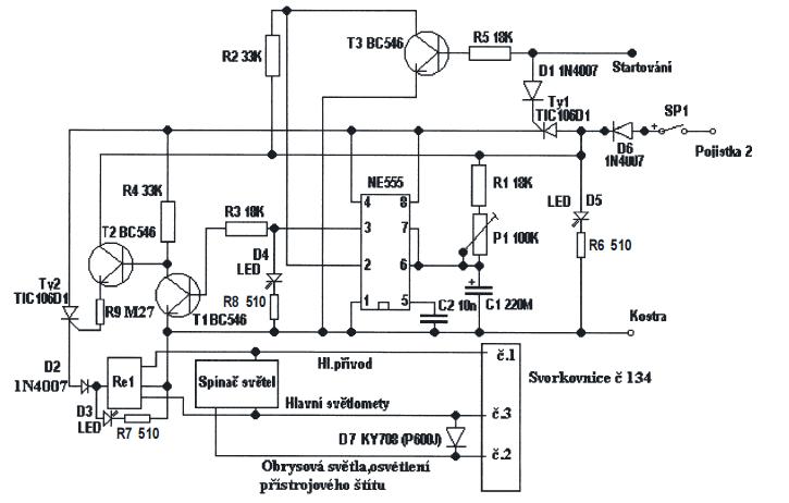

Zdravím Vás. Toto zapojenie som si urobil asi pred rokom je to z PE 11/2003. Všetko funguje bezchybne až do chvile kým príde zima a teploty klesnú pod nulu. Krabičku s DSP mám umiestnenú vedľa ľavej nohy pod bakelitovým krytom. Takže keď sú teploty pod nulou automat nezopne svetla až kým sa interier auta neohreje cca 1 hodina. Skúsil som vymeniť IO NE555N, ktorý pracuje len do 0 °C za obvod SA555N, ktorý pracuje až do teploty -40°C, ale ani to mi nepomohlo. Čo by som mal skúsiť ešte vymeniť? Ktorá sučiastka to môže spôsobovať? Poradi mi niekto? DAKUJEM
Schéma zapojenia automatu

Lidi, proboha, proč to děláte tak složitě? Odpíchněte relátko nebo u novějších aut optočlen, tranzistor a relátko od kontrolky dobíjení a je to, ne? :)

První podezření padá na C1 220M
