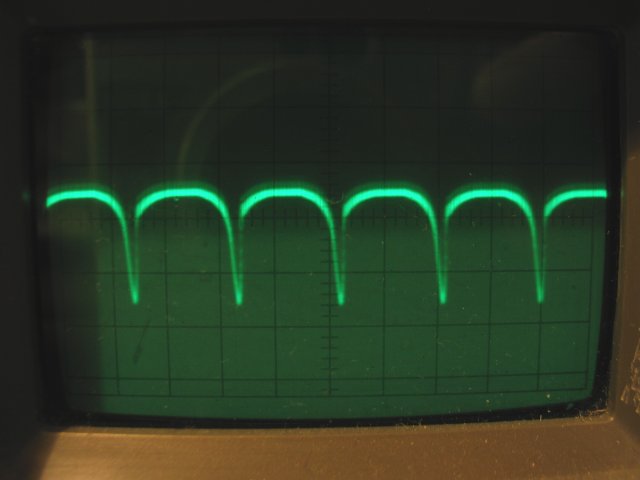

Nabijacka sice svietila svojou odpornou modrou LEDkou, ale mobil po pripojeni napisal, ze nenabija. Liezol z nej dobry hnus (obrazok je pri 1V/div, merane naprazdno!). Ked som ju otvoril, tak som sa nestacil divit - nejaky chuj vynechal na vstupe kondenzator! Graetz, miesto na elyt a ten nikde... Na vystupe len 4,7uF a pre istotu na 50V.
Osadil som na vstup elyt 1,5uF z uspornej ziarovky, na vystupe som vymenil za 33uF. Vystup sa vyrazne skulturnil, pri 1V/div je len rovna ciara, az pri 50mV/div nieco vidiet. A hlavne to teraz nabija :)
1V/div
(24.12 KiB) Staženo 101 x

Modry LEDky jsou holt v mode. Taky me stve, ze je cpou vsude a vsude zari jak maly reflektory. Lidsky oko je sice nejcitlivejsi na zelenou barvu, ale modra je dost blizko. Navic nevim, proc nedelaji nejaky decentne svitici. Kdyz modry LEDky vylezly na trh, moc se mi libily, tenkrat stala modra LEDka 70,-. Semtam ji taky nekam dam, ale vetsinou snizuju jas.
Jinak s tou nabijeckou je to fakt pekna prasecina, co vystupni kontrola? To u zlutych nepraktikuji? Jinak mas jeste stesti, ze to slo rozdelat. Ja kdyz chtel jednu takovou nabijecku ze zajimavosti rozdelat, tak jsem ji musel rozlamat.

Dal som do papiera do zveraku a trochu stlacil na roznych miestach - lepidlo popraskalo a pekne sa to dalo rozobrat.
LEDka bola pripojena cez odpor 560R, vymenil som za 1K5. Stale svietila silno, ale uz sa mi to nechcelo menit, hadam aj 4K7 by to znieslo.
Najlepsie na tom je, ze to par rokov fungovalo.

Mám podobný chinašmejd, taky nechodí pouze rušil analogovou televizi no a tam ani nevím kam síťový elyt dát. A při vytažení upadl výstupní kablík.Jedině zvětšit kond na výstupu.
