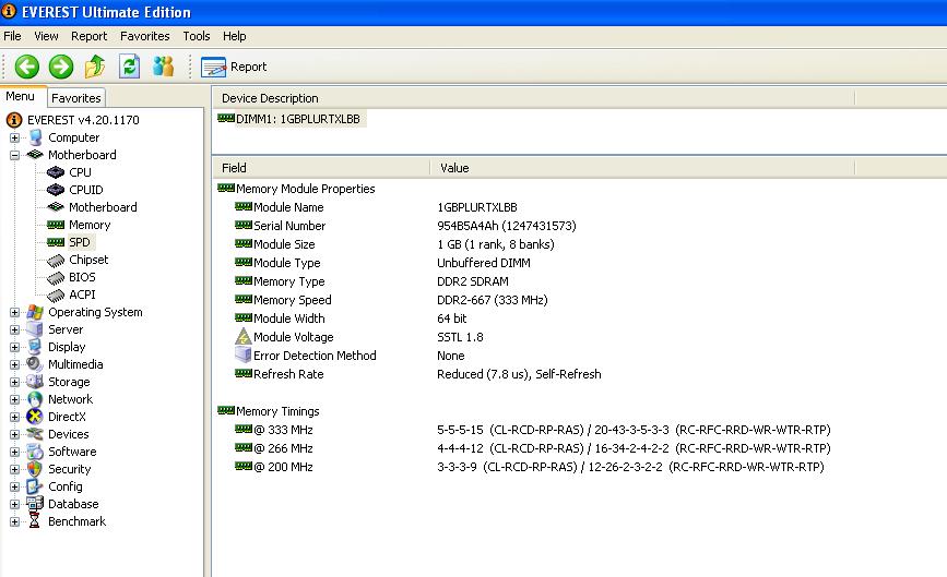

Aha :) .No tak parametre maju rovnake.Vsak posud sam,vid.priloha.
(70.67 KiB) Staženo 131 x

#10 Příspěvek od Nagant »
Na první pohled to tak vypadá, ale nějaký rozdíl tam podle mne bude. Škoda, že Packard Bell nemá nějaký větší seznam kompatibilních pamětí, třeba Micron, Kingston, A-Data...
