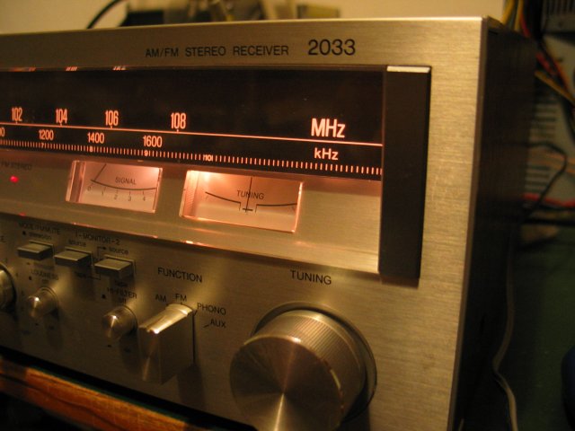

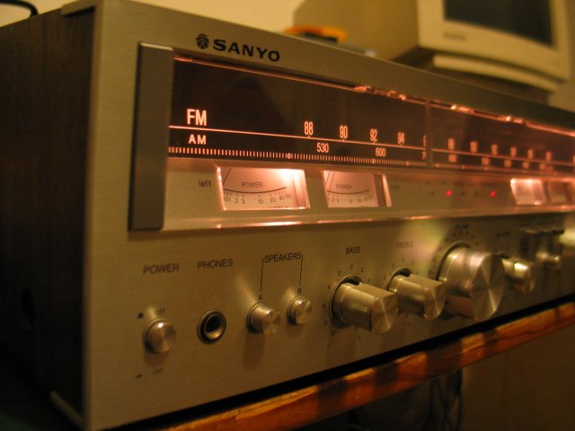

Dostal sa mi do ruk tento receiver. Vraj sa vyrabal v rokoch 1978-1981, tento kusok je v krasnom stave, predny panel ako novy, vnutri len minimum prachu.
Bol vraj kupeny v Kanade, takze na 120V. A niekto k nemu spravil prevodne trafo. Lenze zjavne nemal americku zasuvku, tak pouzil nasu, nasledne odstrihol koncovku napajacieho kabla a pripojil tam nasu vidlicu... :roll:
Ano, uhadli ste spravne, preco to mam na stole. Niekto totiz tu vidlicu zapojil priamo do zasuvky. A potom sa v tom este niekto hrabal. Chyba totiz sietova poistka (2,5A), pre istotu ju niekto urval aj s drziakom. Tiez chybaju vystupne poistky na repraky (3A). Ake poistky tam maju ist - pomale alebo rychle?
Primar trafa preruseny nie je, takze hadam bude OK. Konce neviem, ci prezili - su to asi nejake STK, neda sa k nim rozumne dostat - ale vystupy nevykazuju skrat.

Praveze je velmi zachovaly. Ak ho toto neznicilo. Vecer dam poistku a uvidi sa. Vymena trafa ma tiez napadla - hned ako som pocul, co sa s tym stalo. Ale hadam to trafo prezilo.
Příspěvky: 37419
#4 Příspěvek od rnbw »
Tak som tam dal poistky - sietovu som musel prispajkovat, lebo niekto urval a stratil drziak. 3A na vystupy vobec nemali, tak som dal 3,15A, vsetky su rychle. Krasavec funguje a hra velmi pekne :D

ozaj, vela pekné rádijko...měl jsem velmi podobné, AKAI AS-8100, 4x20W a Q dekodérem pro pokusy s odvozenou kvadrofonii, (systém se komerčně neprosadil, nerozšířil) ze 70.let. min.století. krásný stylový stříbrňák. dnešní korejské bakelitové škatule - imitace z tesca...darmo mluvit...

Tie indikatory sily signalu a vyladenia su super :)
Este to externe trafo by to chcelo dat dokopy, izolacia na kabloch je popraskana a su tam velmi divne farby jednotlivych zil. Idealne by to bolo asi cele vyhodit a kupit novy original "menic" + zohnat americku koncovku na kabel.
