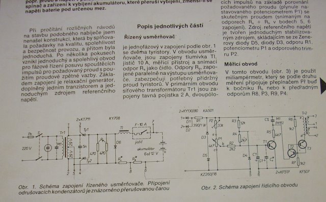

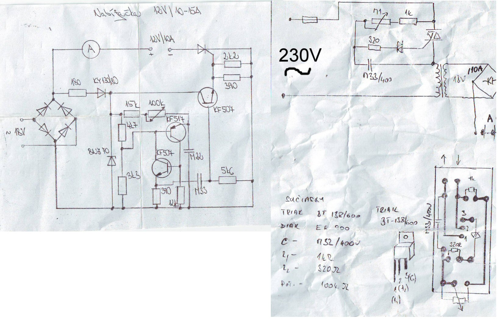

Zdravim, vie mi niekto poradit ktore riesenie je lepsie?Ma niekto skusenosti s tymito zapojeniami?Ake su momentalne nahrady za tie suciastky co sa nachadzaju na schemach?

BT138 se prodává, ER900 taky - nebo je snadno dostupná náhrada, diak se spínacím napětím 25-30V.
Horší jsou náhrady toho schématu nalevo - 8NZ70 je 1,3W zenerka, Uz je asi 18V. Náhradu z hlavy nevím, ale podle výkonu a napětí ji snadno dohledáš. Trandy série KF se ještě dají koupit, náhradu přímou nemají, ale BC327/337 by to měly zvládnout. Dioda KY132/80 je nahraditelná 1N4001. Tyristor bude lepší vybrat taky podle katalogových hodnot, proud podle požadavků - radši silnější, třeba 15A.

Pro zapojení 2 můžeš v zásadě použít elektroniku z odstaveného vysavače . Ale při takovémto zapojení bez odrušení chudáci sousedi používající radio na MW . Jinak bych do 2 doplnil ten Ametr a dal pro jistotu do obojího pojistku NA VÝSTUP .

Taky jsem to kdysi dávno zkoušel a používal. Lepší řešení je regulace na sekundární straně, třeba i tyristorová. Míň to ruší okolí. Ale stejně jsem skončil na klasickém přepínači odboček sekundáru.

To první schéma funguje dobře a bez problémů. Za 8NZ70 dej 18V zenerku BZX85C18 nebo něco takového podobného. Hodnota tak není kritická. Ty KFka se pořád dají koupit a v nejhorším případě je nahradíš třeba typem BC141/BC161.

Ty dva tranzistory mají nahradit UJT, dá se koupit 2N2646 v GME, což by bylo lepší. Tohle zapojení chodí skoro úplně se vším, poprvé jsem to zkoušel ještě s nějakými germánii. Jediná podmínka je, že tranzistor na místě KF517 musí vydržet na přechodu BE v závěrném směru napětí dané děličem 4k7 a 3k3 a tou Zenerkou. 8NZ70 je na napětí 16,2 - 20V.
Uvedené zapojení je v kategorii tyristorových nabíječek low end. Chtělo by to doplnit tlumivku a nulovou diodu a (nebo alespoň) stabilizaci proudu. Velmi podobné zapojení právě s proudovou stabilizací vyšlo v AR10/1981 jako nabíječ s charakteristikou I.

A k tomu Ti dodám zapojení a jednu radu . Ty řídící elektrody tyristorů zapoj přes pojistku cca0,1-0,8A . V případě , že Ti odejde tyristor (nabíječka se použije jako carstar) , zachrání Ti impulzní trafo , které by se jinak upeklo . Jinak stavěl jsem ve více kusech a je to držák . Používám trafa na 24V s jedním vinutím . Perfekt byly 0,5 kW trafa do prasečáku , tam se jima napájelo topení . Do tý pevný plechový bedny se vešla celá nabíječka .
