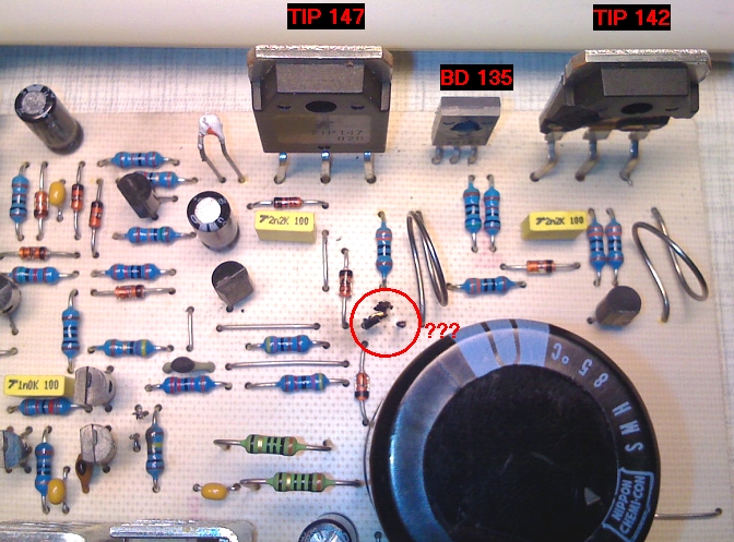

chci opravit tento koncovy mono zesilovac s tranzistory TIP 142, Tip 147 a BD 135, ale nevim oznaceni "vybouchleho" tranzistoru oznaceneho na obrazku cervenym koleckem. Nema nekdo schema na tento koncak?

Jelikož jsi nový , zapátrej , prosím , ve vlastním zájmu na forech této stránky . Nevědomky šťouráš ve vosím hnízdě a zároveň hladíš hada bosou nohou . Upřímnou soustrast .

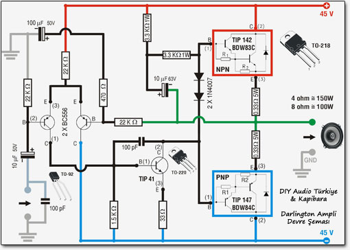

toto jsem nasel na polskem foru
(41.66 KiB) Staženo 247 x

Ach jo zase TIP142/147. Pročpak to asi odešlo... :upset:

Proboha...ze dvou spínacích darlingů tahat 150W, to už je skoro jak ten 🤐 Vlček, ten taky v jednom modrém PE tahal z jednoho páru BD911/912 150W...Nebydlíte někdo poblíž něj? Nešlo by ho vyznamenat a pak odstřelit jak škodnou?
K tomu výrobku: zcela bezpečně je v prdeli jeden nebo oba koncové tranzistory. Napiš, jaké označení má malý tranzistor vpravo od toho velkého elytu /u toho vinutého odporu/. Ten střelený bude mít opačnou vodivost a je to zcela určitě součást jištění proti zkratu.

sinclair píše:K tomu výrobku: zcela bezpečně je v prdeli jeden nebo oba koncové tranzistory.
Že by ten vpravo? Nebo se to tak prodává? 8O

fs_cz píše:chci opravit tento koncovy mono zesilovac s tranzistory TIP 142, Tip 147 a BD 135, ale nevim oznaceni "vybouchleho" tranzistoru oznaceneho na obrazku cervenym koleckem. Nema nekdo schema na tento koncak?
Nejedna se o zapojeni s TDA7250 !!

Jak dlouho by asi trvalo nakreslení schematu toho konce...10 minut? :wink:
Také tipuji TIP142 spíše vydedukovaný, než přečtený.
A co ten vystřelený kondenzátor(asi) u vstupní dvojice, ten tě nezajímá? :wink:

masar píše:A co ten vystřelený kondenzátor(asi) u vstupní dvojice, ten tě nezajímá? :wink:

kdyby jste videli co vsechno je tam vybouchle :roll: spouuusty...
ale chci to dat dohromady a ten trandak byla jedina soucastka co jsem nevedel oznaceni.
2 sinclair: zcela bezpečně jsou v p... oba koncove tranzistory i bd135-ka
a
podle schematu ma stejnou vodivost.

fs_cz píše:...podle schematu ma stejnou vodivost.
To jako podle toho schematu, co sháníš? :wink:
Tak to schema sem dej nebo to aspoň vyfoť ještě z druhé strany.
