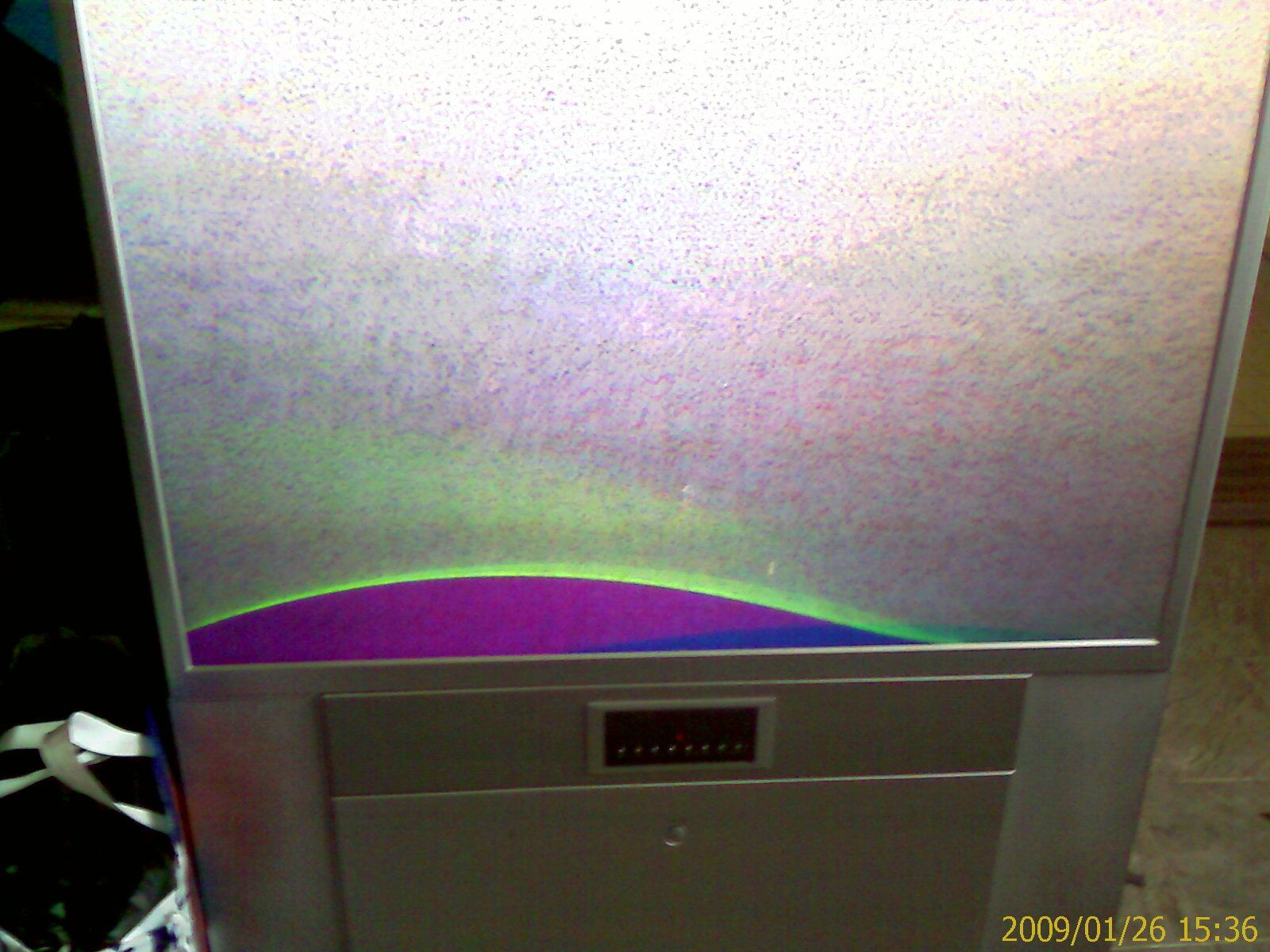

Nikdy jsem se s tím nesetkal.Posílám foto závady.Děkuji všem za rozumnou odpověd.

Mrkni na obrazovky či ti nevytiekla kapalina.

Jako vtip dobrý.skoro jsem se čapnul.Nemáte něco lepšího.Dík

Ale v těch obrazovkách je opravdu kapalina,teda nad nima ale je. :D
Convergence ti funguje?Jsou tam dva trandy koukni zezadu v levo.

Jo jo kouknu na to.Fakt netuším,že by tam byla nějaká kapalina.Ale žádná limča tam není.Ta TV mi přišla s povolenými šroubky a povolenými křížovkami přímo na obrazovkách.A to jsem ji před 2 rokama spravoval na horizontál.

Nemáš fotku když tam je obraz místo zrnění?

Ani si neprej jaj to vypadá.

Foto vypadá jako stará ruská talavize když ji povezete napříč hezkým komunistickým uzkým výtahem.A pokud máte víc jak 65 Kg tak se s tou telkou nnesvezete a jdete po svejch,.Přeji dobrou noc.

Zkontroluj ty dvě STK nebo Rka kolem a napájení.

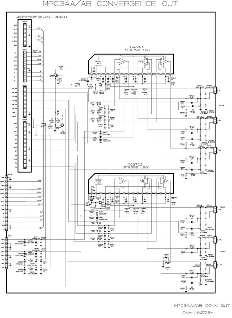

To máš taky tak jako na tom obrázku nahoře? Já to rovnal obrazovkama a dorovnal v SM.Ty STK jsem ale koupil nové.

Mám poduškově zkreslenou zelenou barvu, ale jen v dolní části obrazu.
Děkuji za schema CONVERGENCE OUT, v manuálu z Uploadu chybí.
