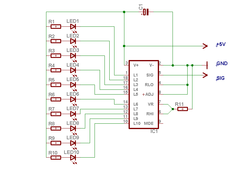

#8 Příspěvek od walleyman »
Což tohle
odpory R1-R10 51 Ohm
R11 1kOhm
C1 10uF
(119.67 KiB) Staženo 186 x
walleyman
Příspěvky: 35
Registrován: 27 kvě 2008, 00:00
Bydliště: Jičín
#9 Příspěvek od walleyman »
ještě oprava, pro 12V jsou odpory samozřejmě vyšší, cca 120 Ohm, a pinem 9 na švábovi si nastavíš mod zobrazování (sloupec-bod)
