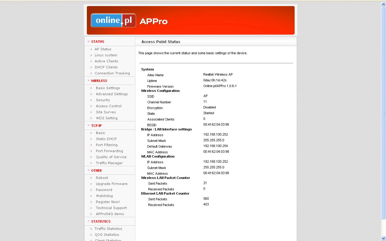

Byl tam FW App pro. Flashl jsem ho za FW z Ovislinku, protože ten App pro vyhazoval okno pro registraci..

Nejsem v těchto věcech příliš kovanej, rád si tedy nechám poradit. Každopádně s tím FW jsi měl nejspíš pravdu. Dal jsem tedy na Tvý doporučení a naloudoval jsem tam APP pro. Chvílu mi trvalo, než jsem našel pro ten svůj model.
App pro.JPG- (116.29 KiB) Staženo 328 x
