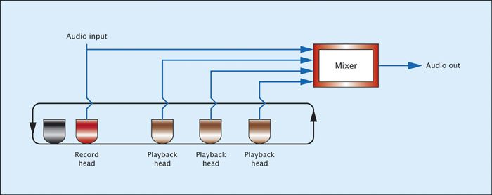

Nepomohol by mi niekto, s navrhom schemy na jednoduchy tape delay (tj, echo za použitia magnetofonoveho pasku).
Čiže obovdo pre mazaciu hlavu
Obvod pre nahravaciu hlavu
Obvod pre čítacie hlavy
mixer
regulator otačok motora 9VDC (jednoduchy)
Aj čiastkove informacie pomôžu. :oops:

Co na tom nevíš?
motorky na 9V s vestavěnou regulací se běžně prodávají. Stejně jím nemůžeš tahat pásek přímo, přece jen opásá moc hlav. Budeš potřebovat ještě setrvačník a řemínek.
Předpokládám, že použiješ nějakou půlstopou hlavu (ANP908, ANP910?) - typ je důležitý, podle toho se počítají ostatní součástky, například linearizační odpor, řízení předmagnetizace a kompenzace demagnetizačních ztrát pro záznamovou hlavu.
Oscilátor pro mazací hlavu opráskni třeba z magneťáků Tesla, byly doost dobré (jen jsme si toho neuměli vážit a líp využít je uměli jen nadšenci).
Snímací zesilovače potřebují korekci průběhu napětí z hlav, i ta je závislá tak trochu na typu snímacích hlav (a hodně na rychlosti pásku).
Můžeš zvolit koncepci aperiodických předzesilovačů, za nimiž smixuješ signál z hlav do jednoho korekčního zesilovače, případně trochu složitější řešení - pro každou snímací cestu jeden úplný snímací zesilovač a míchat je až na konci, což je lepší z hlediska odolnosti proti rušení.
Se šířkou pásma to nemá smysl přehánět, on dozvuk basů i sykavek poněkud škodí, ale, protože rychlost musíš použít takovou, aby to nedělalo echo jako B73 na devítku rychlost. Prostě nějakých 150ms od záznamu k první hlavě.
A poslední hlavu třeba posuvně, jako to měl Dynacord, aby se dala nastavit jakoby "délka sálu".
Jo, budeš používat například rychlost mezi 14 a 20 cm/s (nemusí být normalizovaná, hlavně, když bude konstantní a stabilní, snímací korekce se už dopočítají, i když bych v tomto případě význam lineárního kmitočtového průběhu nepřeceňoval). Vyšší rychlost má výhodu v tom, že lze líp potlačit šum pásku, protože nepotřebuješ celý kmitočtový rozsah, jaký tato rychlost umožňuje z pásku dostat (sykavky v echu docela dost ruší a basy někdy taky, čili potřebuješ rozsah přibližně 80Hz až 12kHz s možností omezit ho o jednu oktávu zdola a o jednu shora), stačí na to celkem jednoduchá dolní a horní propust, prostě tónová clona.

#8 Příspěvek od sinclair »
Hlavy nesehnatelné. Pokud Ti to pomůže, sežeň si někde schéma Studioecha AOS191 nebo AOS192, tam jsou veškeré potřebné obvody včetně odlaďovačů apod., motor je sice na 230V, ale na patřičně silný ss motorek to jistě adaptuješ.
Jen nechápu, proč to vyrábět, když se to dá na Aukru za pár babek koupit, dneska nikdo tyhle věci /pokud to zrovna nejsou Rolandy řady RE/ nechce, nikdo to ani neumí pořádně používat, neví, co do toho patří za pás apod. Dá se to koupit i za dvě stovky.
