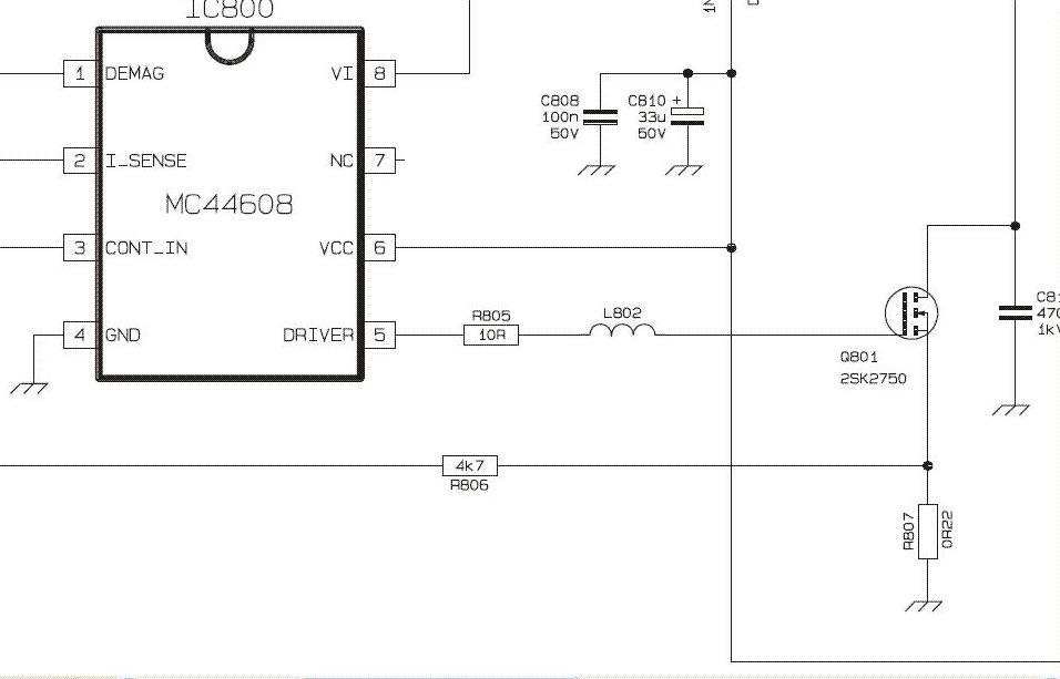

Gazprom
#14 Příspěvek od Gazprom »
Rieši sa tu úplna kravina, spomenutý vestel to má v schéme ako je na obr. Ale nerieši sa tu to najdôležitejšie - prečo ten trand má v sebe dieru ?????????
(41.74 KiB) Staženo 219 x
Killroy
Moderátor
Příspěvky: 4273
#15 Příspěvek od Killroy »
Pokud je to 11AK30, tak za FQPF8N60C klidně vyhoví typ 2SK2545. Viz http://www.ges.cz/cz/2sk2545-GES04912996.html . BUZ90 navíc není fullpack a musel by se odizolovat pokud je chladič na GND.
