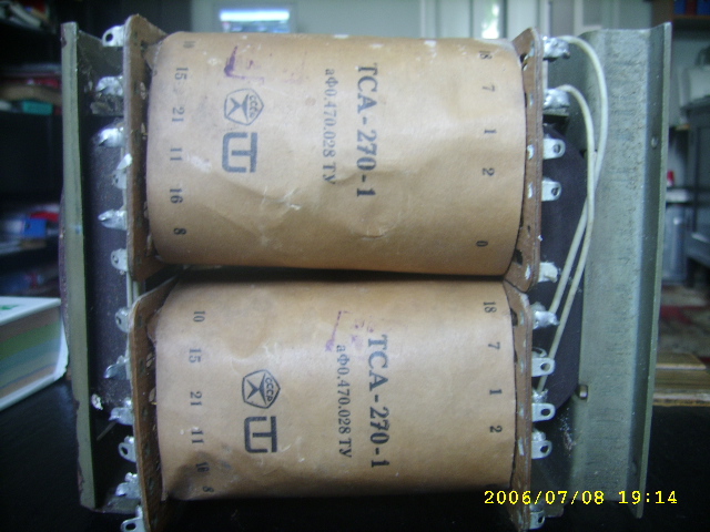

Ľudia našiel som na povale toto trafo a som z toho tak trocha jeleň. jedná sa o trafo TCA-270-1. Chcel by som vedieť, či by sa nedala z toho spraviť nejaká nabíjačka na Pb akumulátori. Ináč aspoň keby mi mohol niekto napísať datasheet k tomuto trafu. Skúšal som googliť a nejako som nič nenašiel. Všetkým už vopred dakujem za pomoc.

Nejlépe změřit multimetrem, na dálku můžeme jenom hádat. :opravar:

Tohle trafo, myslím, znám, vykuchal jsem ho z jedné ruské televize. Na nabíječku až po převinutí sekundáru. V originálu má na sekundáru povícero vinutí na malý proud.

fajn ale ono to má 48 vývodov zo všetkých strán.

a nemá náhodou niekto nejaký datasheet o vývodoch? Čisto teoreticky na čo by sa dalo použiť??? Ľutujem ho zahodiť.

Je to s nejvetsi pravdepodobnost trafo pochazejici z Rubina. Pokud bys hledal nasel bys min. tohle http://www.elektroda.pl/rtvforum/topic543299.html a http://www.elfaelektroonika.ee/foorum/s ... hp?t=10019 jsou tam i pocty zavitu a prumery dratu.

Je to dobré trafo na konstrukci dvojitého stab. zdroje 30V/4A, samozřejmě po převinutí sekundáru. Trafo se dá jednoduše rozebrat a zase složit. Primár je rozdělen na dvě vinutí, na každé cívce 1/2.

Po rozebrání je většinou pekelně hlučné.

Není, C-plechy jsou slepeny lakem, po povolení stahovacích spon se jádro rozloupne na dvě části. Mám takto převinutý sekundár na zmíněný zdroj a s vrčením žádné problémy.

TC-270 nebyl jen v Rubínech - to byl typizovaný napájecí trafec do BTV řady Elektron. Číslovka znamená wattáž, na kterou byl navržen magnetický obvod - tedy kam se s**ou mnohé plazmy... Je to dobrý základ pro nabíječku nebo "parní zdroj" - ale až po převinutí, protože byl původně vinut Al drátem a při přetížení docela efektně hoří. Mám jich v kutlochu ještě asi 5, jsou to těžké krávy - ostatně jako byly všecky ruské BTV...
A ta složitost v obrovském počtu vývodů je zaviněná potřebou mít možnost Tv napájet jak ze sítě 220V (tehdy), tak i ze 120V (někdy i 110V nebo dokonce 127V) - všechny uvedené možnosti měl vyznačeny přepínací "čudl", který se dal vyjmout po vyšroubování malého šroubku vzadu na trafu, a zároveň potřebou velkého počtu různých napětí, které byly potřeba k napájení různě sbastlených bloků v oněch BTV - polovodiče mixované s lampovými konci, no děs běs...
Dnes to řeší spínák s dostatečným rozsahem změny střídy, tehdá to TAM, KDE UŽ VČERA SEŽRALI I TO, CO SI MĚLI NECHAT AŽ NA POZÍTŘÍ, jinak neuměli...

Uplny souhlas plechy jsou to podle mne dost kvalitni.

Jak píše Sendyx - po rozebrání jsou hlučné. Jsou dost špatně lepené a proto se po rozebrání rozpadají - některé víc některé míň.

Sendyx napsal zase jen půl . Když ho rozděláš a nerozsype se ti a pěkně lehce ošmirgluješ dosedací plochy těch C-éček , tak před složením lehce dosedací plochy máznout chemoprénem . Pak lehce sešroubovat , zapnout do sítě a postupně s citem dotáhnout tak , aby byl brum nejmenší . Po zatuhnutí lepidla pohoda .
