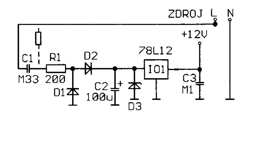

Ak mas na mysli zdroj tak to je takato klasika len tie suciastky su ine C1 680n, C2 1000u
(32.97 KiB) Staženo 92 x

Aka polperioda to rele je napajane uz stabilizovanym napatim 12V a ten kondenzator a rezistor su tam na to aby sa znizila spotreba ine napatie je potrebne na zopnutie a ine na udrzanie kotvy ale to urcite vies :wink: ,nebudem to tu zbytocne obkecavat

Bernard píše:Myslím jen ten zdroj. Změř si na C1 stejnosměrný úbytek. Když je jiná zátěž v každé půlvlně vlivem toho usměrňování, tak by ten proud chtěl mít stejnosměrnou složku, ta ale přes C neprojde a tak se ten C nabíjí.
Vždyť to je normální zdvojovač napětí - o co méně se vybije kondík v kladné půlvlně přes D2, o to kratší dobu se bude nabíjet na opačnou polaritu přes D1. Tam ta chyba není.
Spíš bych to tipnul na vliv induktivní zátěže - při rozepnutí relé vznikne napěťová špička, kterou zdroj neufiltruje.
Nebo jiskření na kontaktech zaruší přijímač, tam by to spravil zhášecí obvod paralelně ke kontaktům.
Nebo relé nepřitahuje? Tam může hrát roli to, že relé při 18mA sice spolehlivě drží, ale samo nepřitáhne. Na to potřebuje proud dvakrát třikrát vyšší (podle konstrukce relé).
