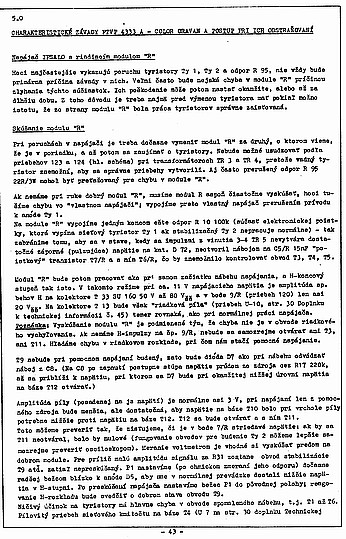

Kluci potřeboval bych nakopnout správným směrem.U této telky byl vadný tyristor Ty2,nahradil jsem ho KT 206/600V a nyní zdroj cykluje v cca 5ti vteřinových intervalech.Diody v můstku OK,taktéž Filtrační elyt.Měřil jsem zkraty v sekundární větvi,ale nic jsem nenašel.Potřeboval bych vědět který pin na modulu R je jako vazba pro proudovou pojistku. Napětí pro tento modul je 10V bez zvlnění,takže ten stab trand je OK. Nemáte někdo fintu jak ověřit funkčnost modulu R ? Měl jsem odpojen modul V,modul Z a žádná změna.Na kolektoruT33 při náběhu impulsy podle dokumentace cca 15uS.Pod trafem studeňáky nejsou.Předem díky.
zajemce
Příspěvky: 304
#2 Příspěvek od zajemce »
Posílám ti pár rad,jak odzkoušet modur R,když není náhradní.Nezapomeň zkotrolovat C43,někdy i podložka pod SU.Jinak trpělivost.
(99.59 KiB) Staženo 294 x

Tak jsem znovu prošel sekundár a nikde není zkrat,takže prověřím tan modul R a uvidím,ale vidím to blbě.
