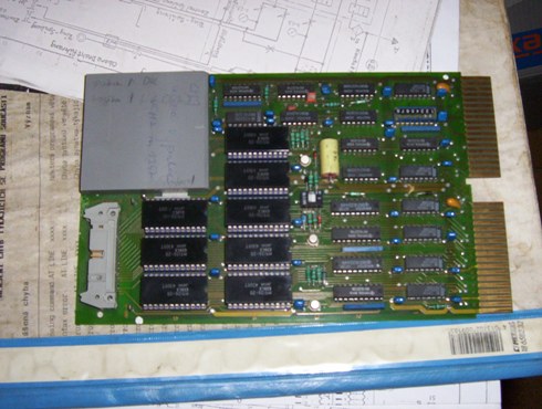

Zdravím všechny a prosím o pomoc,kde by se daly sehnat obvody D446C-2 nebo jejich náhrady,nebo je vyzkoušet v nějakém přípravku.Podařilo se mi najít u jednoho prodejce pouze jeden poslední kus za 5kč .Potřeboval bych jich 56 a bylo by to bez měření.Dále obvody DS8838N ,nebo náhrada nebo je nějak otestovat,to by měly být budiče sběrnice.Těchto bych potřeboval 42 ks.

Zdravím a díky za odpověď.V mém případě to takto použít nejde.Jsou to paměťové karty v jednom stroji kde to jinak uspořádat nejde.Karet je tam sedm a na každé je šest těchto obvodů.Některý nebo některé jsou vadné a po pokusu o nahrání softvaru který ten stroj řídí se to zablokuje.Nemám jak zjistit který je vadný,tak bych to řešil výměnou všech.Jsou naštěstí v objímkách tak by výměna byla jednoduchá.Jen je někde sehnat.Jedná se o starý počítač LSI 11/23 ,bude to nějaká zmenšená verze PDP11/23.Softvare se tam náhrává z kazet a ty mechaniky už mají taky něco za sebou.Snad se mi podaří něco vymyslet a dám to dokupy.Zdar a ještě jednou dík

Není jich tam šest,ale osm na jedné kartě :oops:

Zdravím,pokud by pomohlo,mohl bych poslat fotky těch pam.karet.Ještě aby toho nebylo málo,tak odešel zdroj 5V 12A.Má to označení MELCHER SMR 512-7P,ten snad půjde opravit.
(18.47 KiB) Staženo 138 x
(53.42 KiB) Staženo 160 x
