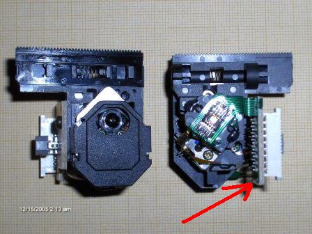

Předchozí kolega se nevyjádřil zcela přesně-musíš na nové optice KSS213 odstranit zkrat optického systému tvořený kapkou cínu.

to jsem sice neudělal ale leaser hledá a zaostřuje...a páskový vodič jsem viměnil...a kde tu kapku mám hledat?je to co je označebý na obrázku?

Tu skratovaciu prepojku (kvapku cinu) musis odstranit.
Inac nebude svietit laser.
Snazi sa zaostrit, ale nenajde odrazeny signal.

Ahoj, já mám doma tu věž, nedávno jsem měnil laser a přesně jsem měl ten problém co píšeš. Bez odstranění té kapky cínu tam jak to máš na tom obrázku ti to neroztočí špindl a nebude to nic dělat. Po odstranění Cd funguje v pohodě a bez nastavování. Nevím které zuby máš na mysli, ale jestli jde o zuby na CD měniči, tak to se dá po chvíli zkoušení najít. Zoubky přímo na laseru jsem nijak nenastavoval. :wink:
