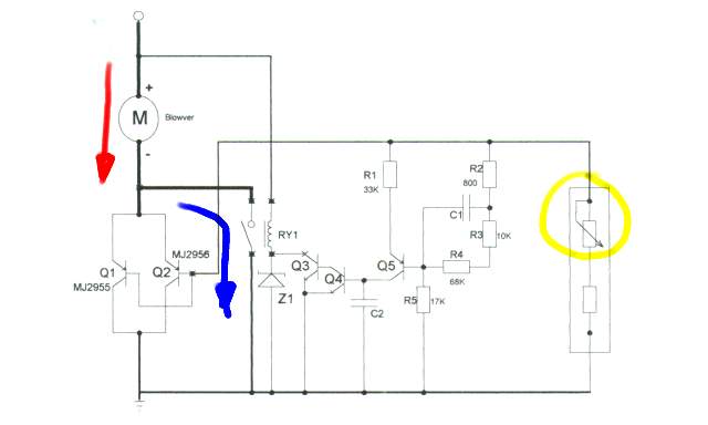

Jedine co som nasiel je toto ... ale niesu tam oznaceia Q3 4 5 a Z1

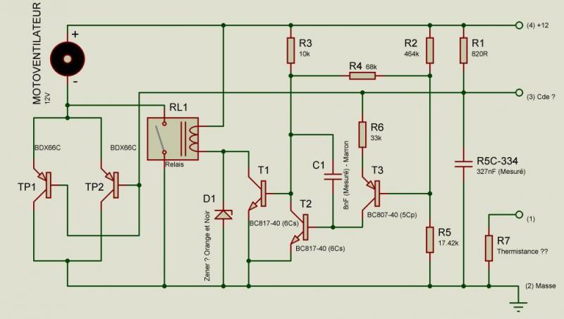

Ja neverim ... tyzden som hladal schemu a dnes som to len tak dal vyhladat do googlu a hnet na prvej strane naskocila
