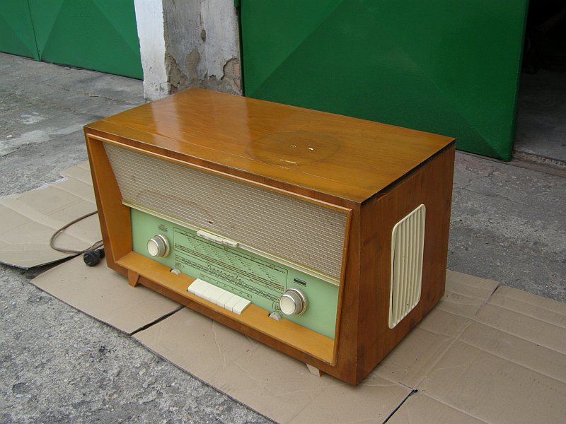

Prodávám pěkné hrající rádio Tesla Barcarola 1009A po úklidu na chalupě, bylo nám líto ho vyhodit.
http://aukro.cz/item742755414_radio_s_g ... d_1kc.html
Tesla Barcarola

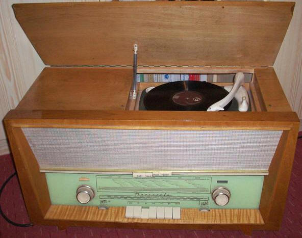

Děkuji za nabídku stav je fakt nádherný až na tu skvrnu na brokátu, ale to je tak když panenky pokládají na svá rádia květinky :D Ale již dávno jsem sehnal další nekompletní barcarolu a udělal jsem ze dvouch Barcarol jednu, takže už mě plně funguje až na nějáký drobný detaily např. že tam někdo dal potenciometr z vypínačem já ho tam äle nechal, je tam šnůra gumolvá protože bývalé šnůře se rozpadala bužírka jedné žíly tak jsem se bál kvůly zkratu v tuto dobu jsem neměl momentálně jinou než tuto gumovou nyní bych už tu předenou měl ale měnit to nebudu, dokonce se u této barcaroly dochoval nádherně čistý brokát, nepolitý. Gramofon jsem osadil novým motorkem, gumovou podložkou a originální přenoskou (No dal jsem tam z H21 ta má navíc takovej ten bílej plastovej spodek který je vč. stojánku na přenosku a také jsem dal fungl novou VK051) při osazování tím novým motorkem se stalo akorát to že minulý byl napojen přes trafo na 120V kdyžto tento nový byl na 220V a já nepozorností jsem ho napojil stejně jako ten pův. na 120V takže se mě to nechtělo točit a já nato nemohl furt přijít. Pak jsem měl z toho srandu ,,to je tak když ček škrtí těma voltíkama :D " Barva stupnice zelená kdyžto ta pův. barcarola měla stupnici hnědou, existovala dle fotografie ještě černá. Slyšel jsem od uživatele Motorola zmínku že mívat téže gramorádio s modrou stupnicí ale v životě jsem ji neviděl

To je ta moje Barcarola 1009A Opravená (Funkční) o které jsem se zmiňoval dnes
