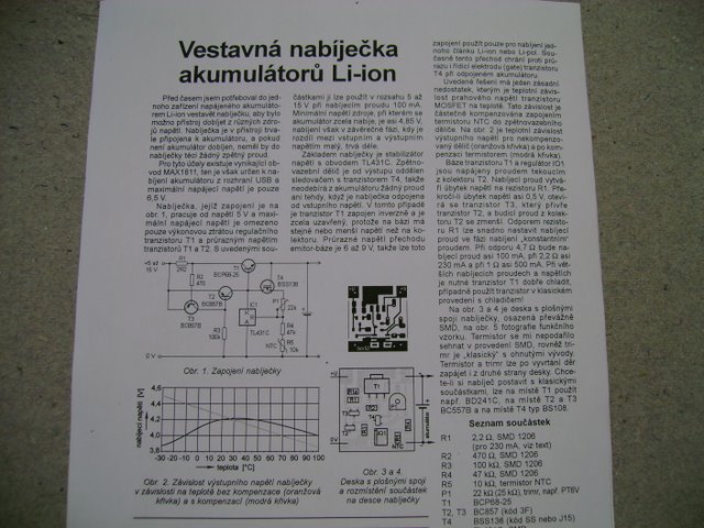

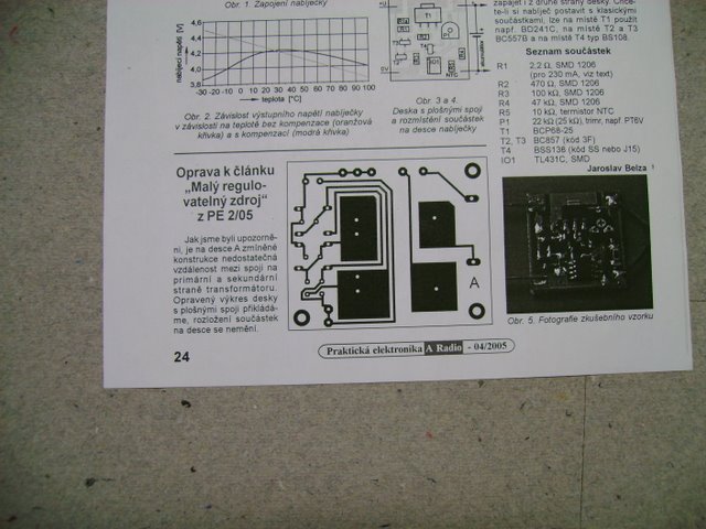

Můžeš použít i íže popsanou nabíječku . Od p.Belzy jsem stavěl mnoho konstrukcí . Myslím , že jsem začal přestavbou B700 na stereo . No a toto je konstrukce , která nechodí . Odhaduji , že je jen vymyšlená nebo odkouknutá a sočástky "nahrazeny" . Motám se okolo aku od mini po ty hodně velké . Takže toto zapojení se mi líbilo . Nakoupil jsem hned 10x . Ale ono s tím FETem nejde . Dva večery , než jsem přišel na to , že se prostě ten FET neotevře . Jelikož jsem potřeboval jen nabíječku , kterou vypnu , tak jsem nahradil FET NPNkem a jede to jak víno . Jde nastavit jak napětí , tak proud . Už mám navinutá dvě trafa po 8 sec na 5Vst a tak se chystám dělat nadíječku pro celé akupaky s odděleným nabíjením jednotlivých článků . Chci k tomu doplnit i tu nabíječku z pandatronu , kde je perfektní článek , se kterým absolutně souhlasím ! Měl by si ho přečíst každý , kdo se chce motat okolo sec článků . Ať se daří .
