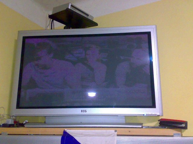

21102008178.jpg- ECG shit
- (47.46 KiB) Staženo 232 x
Návštěvník
JJ je to uvnitř Beko L6B s Panelem LG V6. Tohle je vadný Z-SUS board. Ale někdy je chycený i Y-SUS. Oprava cca 5000 korunok1xgi píše:V naší místní osvěžovně je, nebo spíše byla plazma ECG. Jedno dne v ní luplo, ve vrbě hrklo a ukazuje jen (viz. obrázek níže). Nevím přesně to označení, ale když jsem to hledal na netu tak NIC, vůbec NIC. Bylo to koupený v Makru asi před třema, čtyřma lety. Peněz jak za kozu a K+B to vůbec neservisuje, natož nějaký schéma. Já jim rovnou říkal, že to nemá cenu a že se na ní nechci ani podívat. Ale stejně mi to nedá. Možná na ni juknu, jen tak pro zajímavost. Zajímalo by mne jen, jestli se někdo setkal s "podobnou" závadou. Ale možná budu raději, když mi řeknete, že to nemám ani otvírat. Budu mít totiž problémy otočit se s ní v kutlochu.....
Po odšroubování asi třiceti malejch vrutů, deseti větších jsem musel doběhnout pro devatenáctku klíč. Pak jsme to ve dvou museli sundat z držáku, protože jinak se zadní dekl nesundá. Dle rady jsem se vrhnul na ZSUS a je v řiti pojistka na VS. Jsou tam jen dva elyty a pak to jde do tý černý cihly. Takže celá deska 6871QZH033A. Stojí fakt 4ku. Kdyby alespoň člověk věděl, že je to jen ZSUSem. Myslím, že majitel do toho nepůjde..... Náhodou ten 4921QP1024A se asi nedá sehnat sólo? Nebo ZSUS alespoň nějak funkční na zapůjčení....... no vtip se nelíbil.....
ne ten hybrid se sehnat nedáok1xgi píše:Tak už vidíme.....

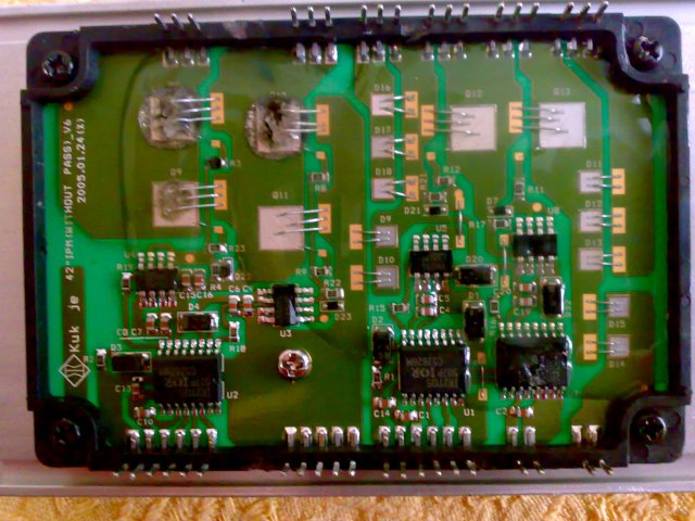

4921QP1024A.jpg- Hybrida
- (75.44 KiB) Staženo 231 x
ok1xgi píše:Tak jsem onen hybrid vypreparoval. Jsou tam krásně vidět vystřelené tři tranzistory na konci. Pídil jsem se na netu a poslal jsem dotaz někam do Honkongu, tak uvidíme na kolik by ten hybrid přišel. Ale spíš mne štve, že kvůli třem tranďákum se musí vypláznout čtyři litry. Je to sice zvrhlost ale podle mne by ty trazistory šly nahradit. Je tam driver IR2113S a ty výkoňáky budí komplementární dvojice PNP/NPN T6790 od Zetexu. Pustil jsem se do rozkreslení zapojení. Teď jde o to, co je to za tranzistory. Odhadoval bych to na nějaký N-MOSFETy, ale napřed to musim rozkreslit. Nemáte někdo schéma, jak je to řešený u Samsungu nebo Panasonicu ? A jaká je přesně funkce Z-SUS ?
Díky![]()
Z_SUS board spíná Vyboj bunky panelu.. ten hybrid je nesehnatelný
Nicméně, našel jsem dodavatele v UK, který by do dvou týdnů sehnal samostatnej hybryd 4921QP1024A. Chce za něj 55 GBP plus dépéhá a pošta.
Co vy na to ? Půjdem do toho? Kolik jich vezmem ? Vagón ?
tak to zkus - uvidis co ti přideok1xgi píše:Stačilo by, kdyby ti šmejdi šikmovoký dali ty čtyři tranzistory ven a bylo by po starostech.
Ještě jsem psal, kolik by stála doprava a pošta....
Našel jsem to i v číně. Tam jsem to našel pod názvem 42"IPM(WITHOUTPASS)_V6
Ale stránky maji jen ve vysypanym caji. Tak jsem zkusil poslat mejl....Ale tomu nevěřim tuplem. Tohle by mohlo bejt ono.....
