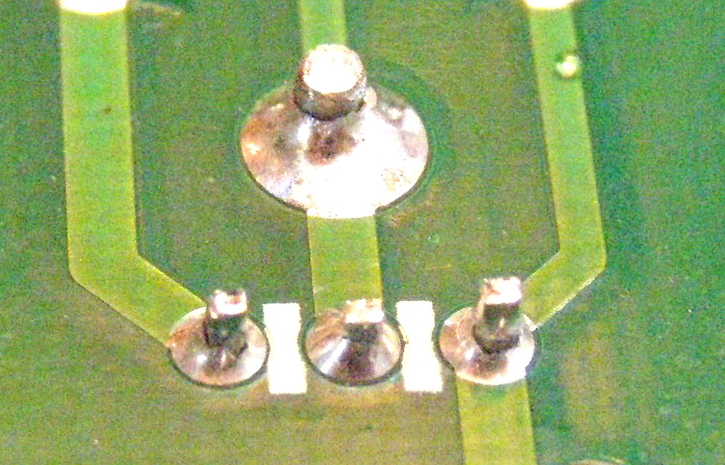

Fotografie studeného spoje
st_spoj.jpg- (159.2 KiB) Staženo 324 x

To je hnusne.
Inac uz aj v tej uzasnej TME zacali predavat akoze pozlatene konektory, ktore sa Au nikdy nedotkli. Jedinou cestou ako ich pocinovat bolo chytit roztok ZnCl2 a takouto agresivnou chemiou na ne.
Včera jsem našel v jednom přístroji úžasný bleifrei, při 350 st. C zkašovatě, při 400 trochu tekl (odsávačka se ale téměř nechytala) a při 450 po pár vteřinách zůstala hmota podobná kovovému tmelu
Možné to je,já jsem si vždy myslel,že je to způsobuje tepelné pnutí.breta1 píše:Ja bych rekl, ze podstatnou roli tez hraje takove mikrochveni dane soucastky. Kdo opravuje TV, CRT monitory - nejcasteji studenaky na vyvodech VN trafa, tlumivek, spinaciho trafa atd. Ono to pracuje na "ultrazvuku" a asi ty mikropohyby to uvolni. Jinak si to nedovedu vysvetlit, to VN trafo ma normalni vyody z pocinovaneho dratu a kolikrat i kdyz to jde pres duty nyt, studenak se tam udela.
