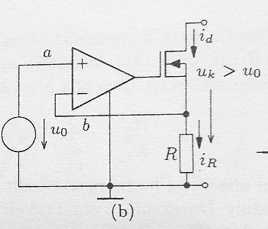

Navrhuji koncový stupeň s MOSFETem a používám operační zesilovač pro buzení výstupního tranzistoru. Celé to má být budič výstupního tranzistoru s omezením výstupního proudu. Omezení výstupního proudu bude dáno amplitudou napětí u0.
Jde mi o to jaký použít operační zesilovač.
Požadavky:
nesymetrické napájení 10-14V
obvod bude zpracovávat i PWM o frekvensi asi 4kHz, takže požadavek na přeběhovou rychlost alespoň 5V/us
Výstupní proud obvodu nemusí být nulový (desítky mA nejsou na škodu) v případě, že u0 je nulové.
Měřící odpor v Source tranzistoru je 50mOhm.
Výstupní proud bude max. asi 12A
Operák bude plnit pouze tuto funkci, tak není třeba vícenásobný OZ.
Děkuji za pomoc.

PWM 4kHz ? Operák ? Přímo do gate MOSFETu ?

Sendyx píše:PWM 4kHz ? Operák ? Přímo do gate MOSFETu ?
Myslel jsem, že jsem to napsal srozumitelně. Pokud máte jiný návrh na buzení MOSFETu, tak sem s ním. Ale důležité je řízený výstupního proudu napětím NE velikostí snímacího odporu (jak to bývá u většiny budičů-porovnání s referenčním pevně daným napětím).
Koncový stupeň má pracovat I v režimu PWM, tedy má fungovat jako: nastavitelný zdroj proudu nebo obyčejný napěťový výstup s omezením proudu a nebo jako PWM výstup.

cafenet píše:http://www.ebastlirna.cz/modules/Forums/files/i-limit-pwm-1_205.gif
http://www.eetasia.com/ARTICLES/2005FEB ... D_NT03.jpg
Díky. LM324 jsem již používal a funguje velmi dobře až na rychlost náběhu. Asi 0,7V/us bylo málo. Ovšem zapojením s bipoláry na druhém obrázku by to mohlo velmi dobře vyřešit. Ovšem aby zas nebyl problém se saturací tranzistorů.

Tohle zapojení bude funkční, ale OZ musí být buďto rail to rail na vstupu, nebo s nesymetrickým napájením třeba LM311, ale ten bude v této aplikaci asi nevhodný. Ideálně bych to viděl na zbastlení jednoduchého měniče záporného napětí (třeba MAX1044, nebo ještě jednodušeji a levněji pomocí AKO - přepólování C + usměrnění) pak lze dosadit na místo OZ už cokoliv. Třeba OP07, NE5532, cokoliv dalšího se SR v řádech desítek V/us. Sám jsem jedno podobné zapojení využívající odběr konstantního proudu na tomto principu vymýšlel..

dromy píše:Tohle zapojení bude funkční, ale OZ musí být buďto rail to rail na vstupu, nebo s nesymetrickým napájením třeba LM311, ale ten bude v této aplikaci asi nevhodný. Ideálně bych to viděl na zbastlení jednoduchého měniče záporného napětí (třeba MAX1044, nebo ještě jednodušeji a levněji pomocí AKO - přepólování C + usměrnění) pak lze dosadit na místo OZ už cokoliv. Třeba OP07, NE5532, cokoliv dalšího se SR v řádech desítek V/us. Sám jsem jedno podobné zapojení využívající odběr konstantního proudu na tomto principu vymýšlel..
OP07 by tam shořela během prvních pár sekund provozu...
na větší proudy je vhodná NE5532 nebo třeba TL071 - ten fakt neshoří...
pokud chceš aby to bylo na nesymetrické napájení, tak vyzkoušej LM358 - ten by měl chodit od 0V a do trandu je schopný dodat bezproblémů 10 mA. I když nevím jak to bude, když ho prdneš přímo na GATE, aby se nerozkmital...
problém u LM by ještě mohl být s rychlostí, ale to chce vyzkoušet, myslim, že to bude okolo 0,5 V/us
PS: OP07 má jen 0,1 V/us

Cust píše:OP07 by tam shořela během prvních pár sekund provozu...
LM358 je až na počet totéž co LM324 a ten, jak je psáno výše, nestačí právě rychlostí přeběhu.

aj, poslední příspěvek GeorgeB jsem nějak přehlídnul

A LM318 ?

Atlan píše:A LM318 ?
Ten má do rail to rail hodně daleko, to už má k němu blíž i TL071

Co OPA134?

EKKAR píše:Co OPA134?
Taky neni rail to rail. Ono těch operáků co mají rail to rail vstup, SR alespoň 5V/us a snesou napájení >15V moc není. :(
Nejjednodušší bude vyrobit záporné napájení, stačí -3V.

Taková TL062 umí jít až kolem +-0.6V k napájení. Ale je bohužel pomalá.

ZdenekHQ píše:Taková TL062 umí jít až kolem +-0.6V k napájení. Ale je bohužel pomalá.
No hlavně k dolnímu napájení JFET nepůjde a to je v tom zdroji proudu právě potřeba.
