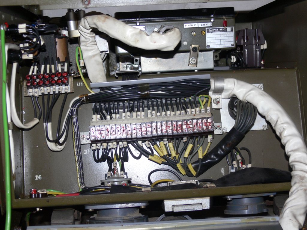

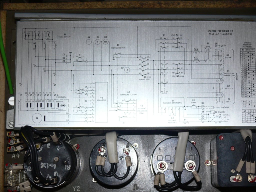

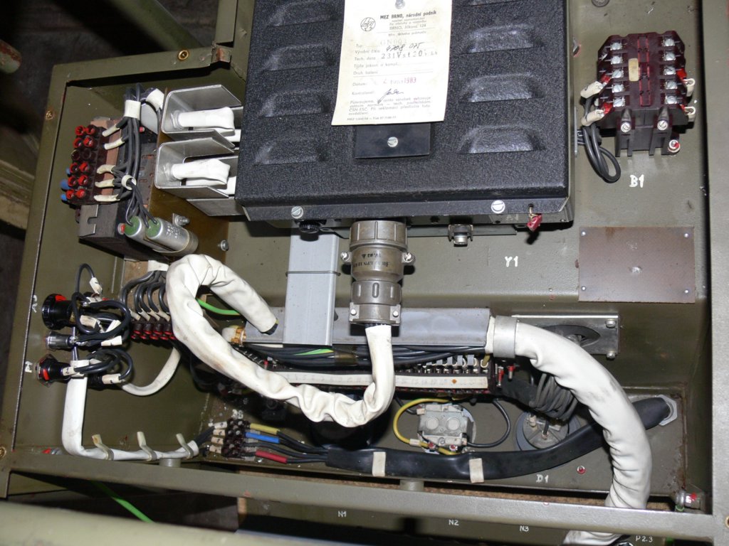

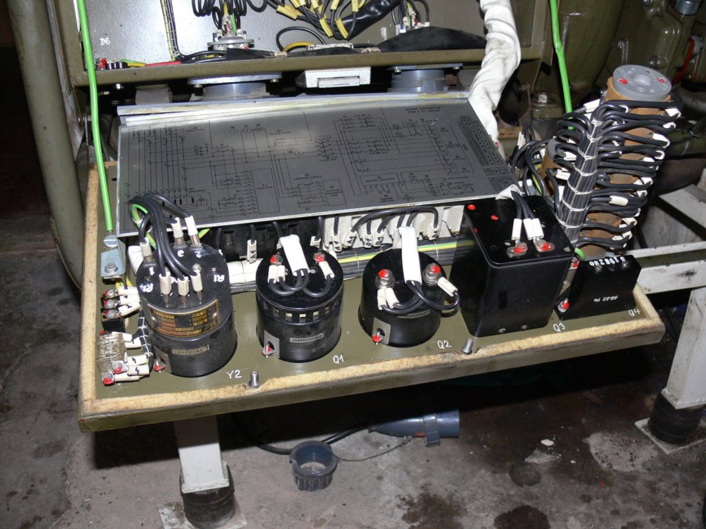

Potřebuju poradit ,upadnulo táhlo na karburaci a centrála dostala velký točky.Po znovu nastartování to nedává proud.Myslím si že odešlo asi buzení těma točkama.Koukal jsem ze spodu větráním do toho agrgátu a je tam něco jako v altíku u auta,deska a v ní diody.Nemáte někdo schéma co tam je za součástky?Jediný schéma co mám tak je to co přikládám.A ještě dotaz,jak se to nabudí a kam připojit proud na nabuzení?

Máš velkou výhodu , že máš celkové zapojení . Nyní jen obkreslíš desku regulátoru a vytvoříš schema . Vstupují dovnitř všechny tři fáze . Bude tam nějaké usměrnění a vlastní regulace . Ze zapojení regulátoru zjistíš kam jde +a- na buzení a tak po jeho odpojení , a po opravě vlastní regulece , na nějaký krátký čas můžeš trochu rotor nabudit .

Ty diody jsou rotující usměrňovač. Budí se do svorek 1 a 2 regulátoru. Na tom regulátoru bude štítek, kolik dává pro buzení, v těchto malých centrálách to bývá 17V. Odpoj regulátor a zkus na svorky připojit malé napětí, na vojně jsme to zkoušeli plochou baterií. Pokud bude na výstupu napětí je závada v regulátoru a naopak.

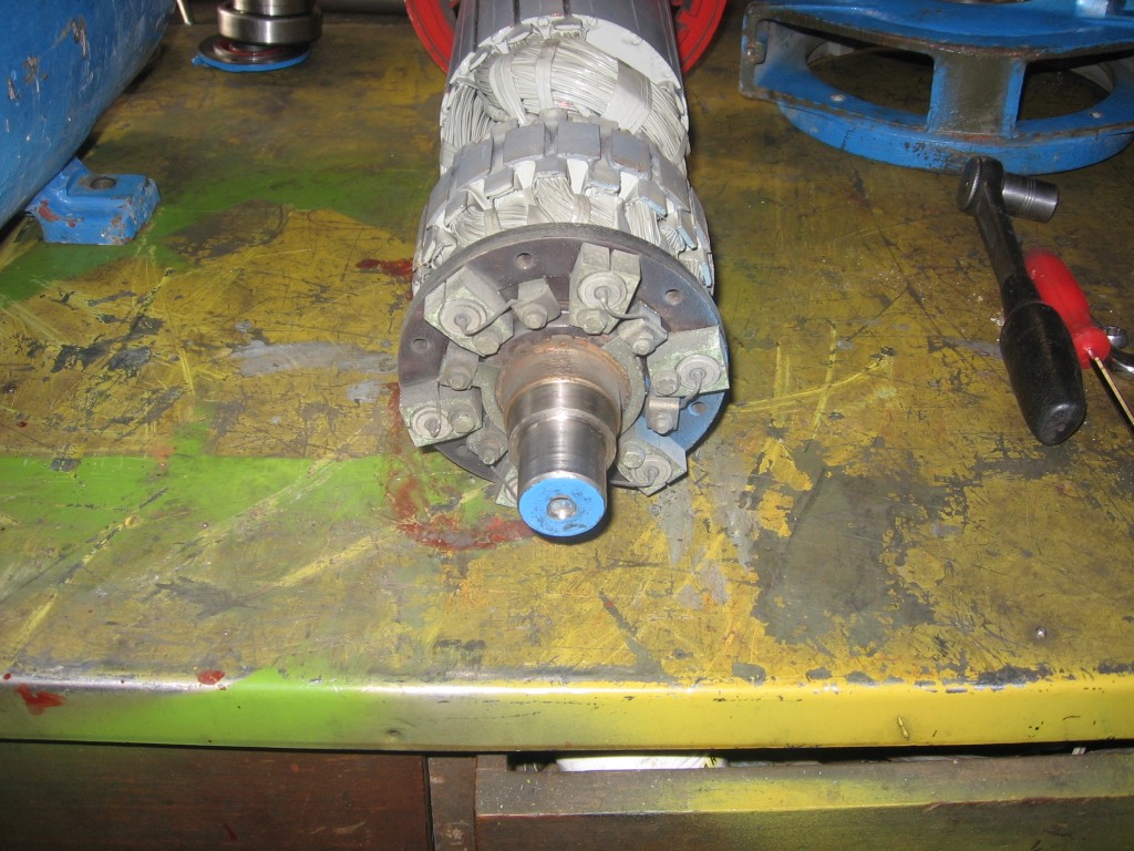

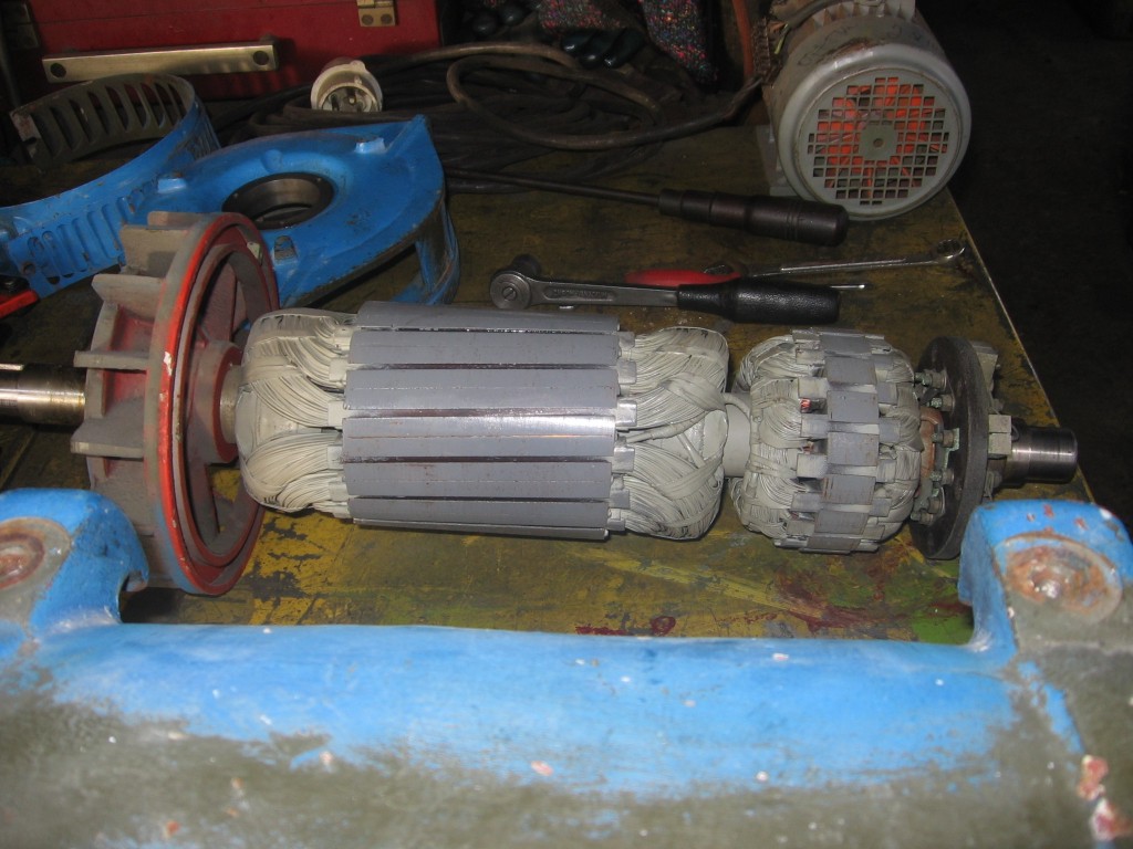

Ten rotor vypadá takto? Je to bez sběračů.

Ano,to je přesně ono.

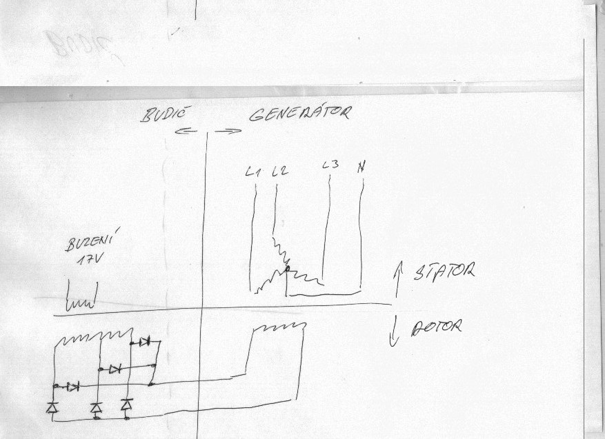

Takhle je zapojený, je to jen odruky :D
Zkus to buzení, jak jsem psal.

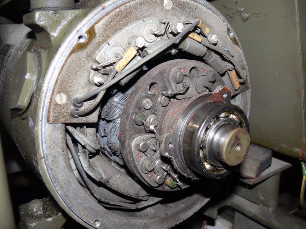

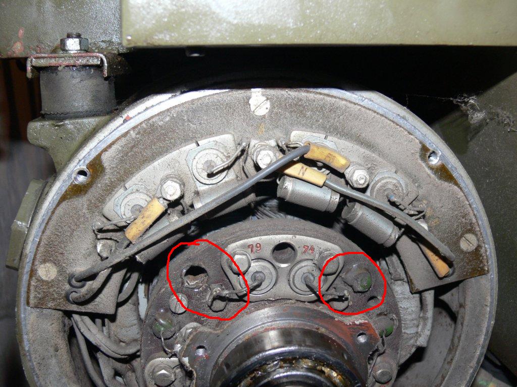

Po rozdělání to není stejný jako ty fotky ale diody jsou všechny dobrý, je tam ale nějakej kond nebo co to je a vypadá jako když upad drát od něj a po jednom je jen díra.Uvnitř se ale nic nenašlo.Může to dělat ten regulátor?

Z baterkou jsem to ještě nezkoušel,laboruju co ty kondy co tam nejsou.Čím se dá nahradit?Nikde v prodeji jsem je nenašel,je to 47k 400V.

Jsou jenom odrušovací, mělo by to chodit i bez nich.
V principu je to stejné, co jsem kreslil.
Tou zkouškou zjistíš, jestli je budič a generátor O.K.
Pokud ano, tak je to v regulátoru.
