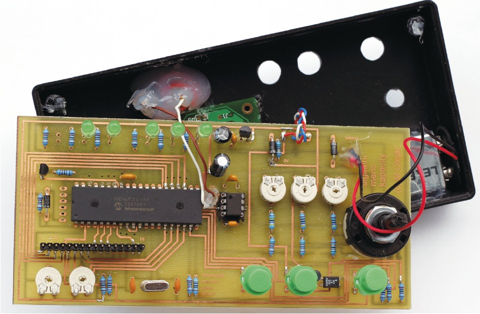

1) Problém je však v tom, že přístroj nelze nastartovat, po stisknutí tl. zapni se na displeji objeví jen "zčernání" všech bodů prvního řádku, po puštění tl. zapni body opět zmizí a dále se nic neděje. Může toto být špatným naprogramováním mikrokontroléru (nebyl programován přímo v přístroji)?
2) Na jedné fotce v PE jsou vidět 3 kablíky od konektoru X1 (pro zdroj) - vpravo nahoře fotky. Kam má být připojen ten poslední bílý kablík?
