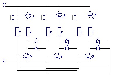

spáč
#11 Příspěvek od spáč »
Když už to mám ...
Tedy s vypínači.
(22.36 KiB) Staženo 194 x

#12 Příspěvek od fairborn »
spáč píše:Když už to mám ...
Tedy s vypínači.
skvělé ... byla by možná nějaká bližší charakteristika součástek? hodnoty - doporučení ?
spáč
#13 Příspěvek od spáč »
Tranzistory NPN - třeba BC639, diody 1N4148, R1,R2,R3 - 560-1k/0,6W, R4,R5,R6 - 10k-22k/0,6W, LED - cokoliv do 20 mA, což jsou skoro všechny, vypínače jakékoliv. Napájení okolo 12V.
spáč
#14 Příspěvek od spáč »
Ze slušnosti by tam ještě měly být odpory mezi bází a emitorem, 3 ks, tak 100k - 220k.

#15 Příspěvek od mtajovsky »
S pamětí stisknutí. Někdo má tendenci jen ťuknout.
S těmi tranzistory - napětí na blokovací diodě je 0,65V, na sepnutém tranzistoru 0,2V - dohromady 0,85V do báze jiného tranzistoru. Bude to fungovat? Chtělo by to asi další diodu do bází.
